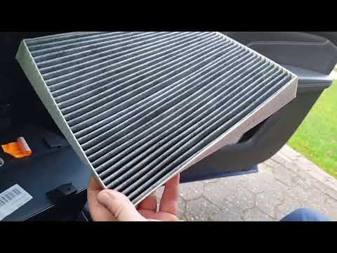

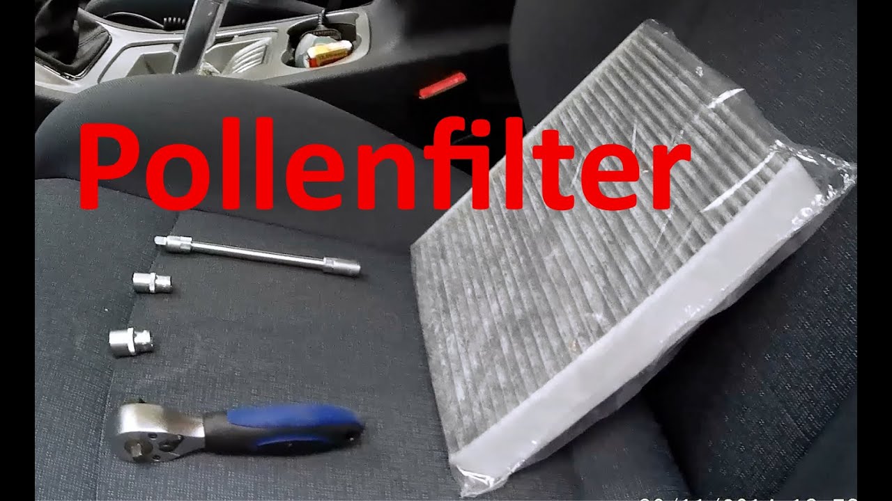

Hab durch Zufall noch ein Video gefunden, in dem beim 2015er S-Max der Innenraumfilter gewechselt wird. Anscheinend gilt das auch für den Galaxy III
von 2015.
Dazu muss lediglich das Handschuhfach geöffnet, entriegelt und heruntergeklappt werden und dahinter ist dann die Klappe (mit zwei Torx-Schrauben) hinter der sich der Filter versteckt.
Link zum Video gibts hier:

Wobei man weder das Handschuhfach komplett, noch die Blende und den Luftüngsschlitz ausbauen muss😎
Auch Stecker waren nicht im Weg🤷🏼♂️
