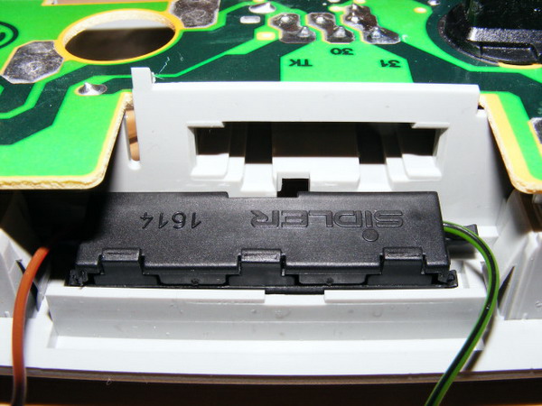

Benötigt wird die Audi LED-Einheit 8E0 919 063 A aus dem alten A4 (Bild 1), für 11,60 Euro inkl. MWSt., ein Stückchen Kabel, eine Bohrmaschine und etwas Zeit und Mut.

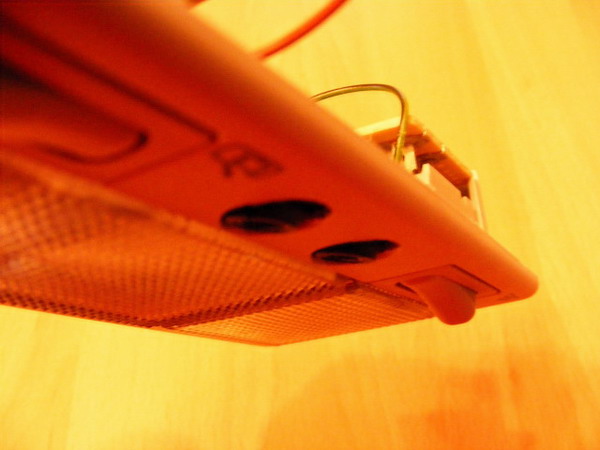

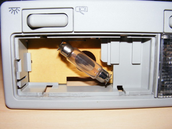

- Serienleuchte ausbauen – Reflektoren fehlen ja gänzlich (Bild 2) und über der Soffitte ist ein Luftloch….naja fürs Gewissen und die Lichtausbeute mit dem guten alten Revell „Chrome silver“ aus der Modelbaukiste ein klein wenig „getunt“, damit es ein wenig spiegelt - naja (Bild 3) – das Luftloch hab ich aber offen gelassen, wird schon seine Berechtigung haben…

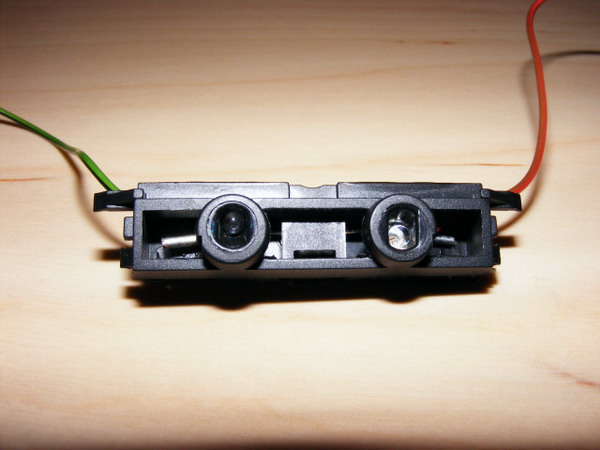

- die Plastikleiste an der Hinterkante zwischen den Schaltern „rausdremeln“ – die LEDs würden wohl auch so passen (Bild 4), aber auf diese Weise gewinnt man etwas Spielraum, um die LEDs nach vorne geneigt einzubauen – in der Hoffnung, am Ende nicht nur die Sitze, sondern auch Teile der Mittelkonsole zu illuminieren.

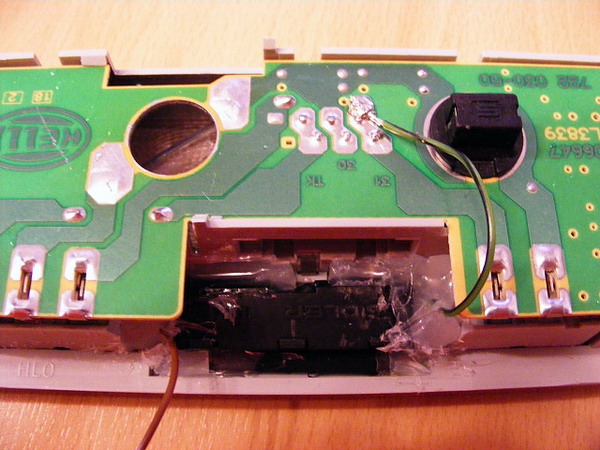

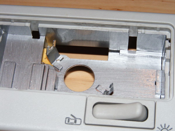

LEDs mit Heißkleber o.ä. in die Innenleuchte einkleben (Bild 5) – auf die Neigung achten – ist ein wenig Augenmaß nötig, aber der Heißkleber lässt zum Glück mehrere Versuche zu…(Bild 6)
Massekabel (schwarz-grün) sinnigerweise gleich an Kontakt 31 (Masse) der Innenleuchte anlöten,
