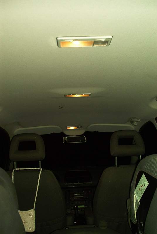

Zuerst habe ich die Position der neuen dritten Innenleuchte ausfindig gemacht.

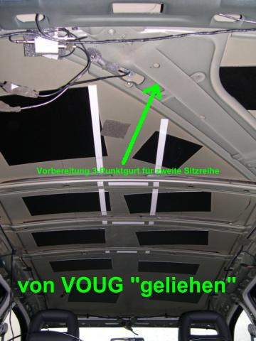

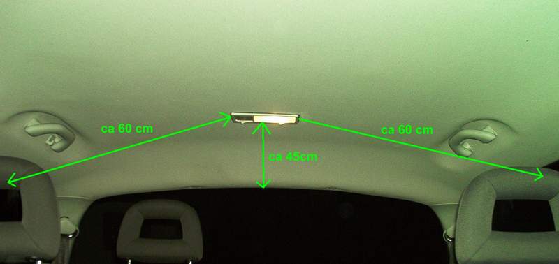

Da mein 01er Sharan schon über die Vorbereitung für den 3-Punkt-Gurt in der zweiten Reihe verfügt, mußte ich die hinterste, lange Seite der Innenleuchte ca 45cm von der hinteren Dachkante hereinsetzen.Der Einbaurahmen diente hier hilfreich als Schablone und wurde nun am Himmel
fixiert (mit Klebeband )und ausgemittelt zwischen den Seitenfenstern (als grobe Orientierung: Aussenkanten der Leuchte ca 60cm, frei zum Fenster gemessen) . Den Ausschnitt mit Bleistift anzeichnen. Sollte man sich hier vermessen haben, kann der Bleistift problemlos wegradiert werden.

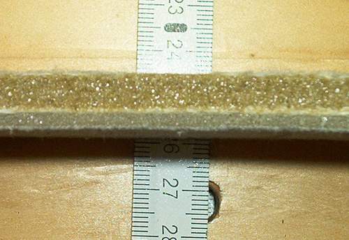

Erst vorsichtig entlang der angezeichneten Linie einen kurzen Schnitt durch den Stoff machen, danach behutsam das Messer durch den Schnitt, leicht schräg stechen und mit leichten Sägebewegungen den Linien folgen… hier besonders vorsichtig, weil gleich über dem Himmel auch schon das Außenblech unseres Daches kommt!
An dieser Position der Innenleuchte ist der Himmel ca 1cm stark, also geduldig und behutsam sein!!!

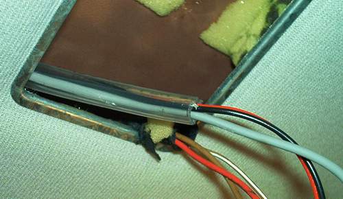

Nächster Schritt: Leitungen verlegen:
Die Innenleuchte zweite Sitzreihe ausbauen.
Zur Kabelverlegung habe ich einen Aquarium-Schlauch, durch den ich eine Schnur geführt habe, an die Spitze eines Meterstabs mit Klebeband fixiert und von der entstandenen Öffnung zur Öffnung der Innenleuchte für die zweite Reihe geschoben. Das ist etwas hakelig, aber es funktioniert gut, wenn man etwas an den Himmel klopft.
Den Schlauch nehme ich nur als mechanischen Schutz für die zuverlegenden Drähte gegen Durchscheuern an Blechkanten etc.
Jetzt binde ich meine drei, einmetrigen, an beiden Enden gekennzeichneten Leitungen(„Türkontakt“, “Dauerplus“, “Minus“) an die Schnur und ziehe sie durch den Schlauch.

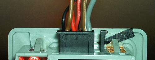

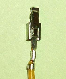

Zuerst baue ich den Rahmen der dritten Leuchte ein. Dann werden auf die drei Enden der Kabel die Kontaktschuhe gelötet (eventuell Schrumpfschlauch verwenden!) und in das 4polige Steckergehäuse wie folgt eingesteckt:
KammerPos4 „Türkontakt“ Farbe braun/weiß
KammerPos3 „Dauerplus“, Klemme 30, Farbe rot/schwarz
KammerPos2 „Minus“,Klemme 31
KammerPos1 FREI
die dritte Leuchte muß nun noch in den Rahmen eingclipst werden, dann ist sie fertig.

Mittels kleinen feinen Uhrmacherschraubendreher die Kontaktschuhe, am besten einen nach dem andern, aus dem 3-poligen Steckergehäuse der Innenleuchte zweite Reihe stechen und die freien Leitungen entsprechend ihrer Funktion auf die jeweiligen Kontaktschuhe löten. Sprich:
von dritter Innenleuchte KammerPos4 Türkontakt auf den Kontaktschuh braun/weiß Pos1
von dritter Innenleuchte KammerPos3 Dauerplus auf den Kontaktschuh rot/schwarz Pos2
von dritter Innenleuchte KammerPos2 Minus auf den Kontaktschuh braun Pos3

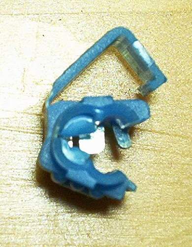

und wieder einclipsen.Sollte das Einclipsen nicht funktionieren, dann die kleinen „Widerhäkchen“ an den Kontaktschuhen etwas aufbiegen, bis der Sitz in den Kammern wieder sicher ist.Defekte Kontaktschuhe erneuern, sonst besteht Brandgefahr bei schlechten oder wackeligen Kontakt!!!
Alternativ kann auch mit Klemmen gearbeitet werden, die -umgangssprachlich- „Stromklauer“ etc genannt werden.( Ich mag keine Klemmen, gelötet ist gelötet!)

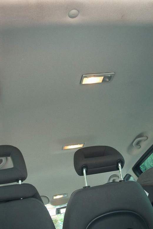

So, jetzt Stecker in die Leuchte stecken, Leuchte einbauen, Batterie(n) wieder anklemmen, Funktion prüfen, aufräumen und fertig!
