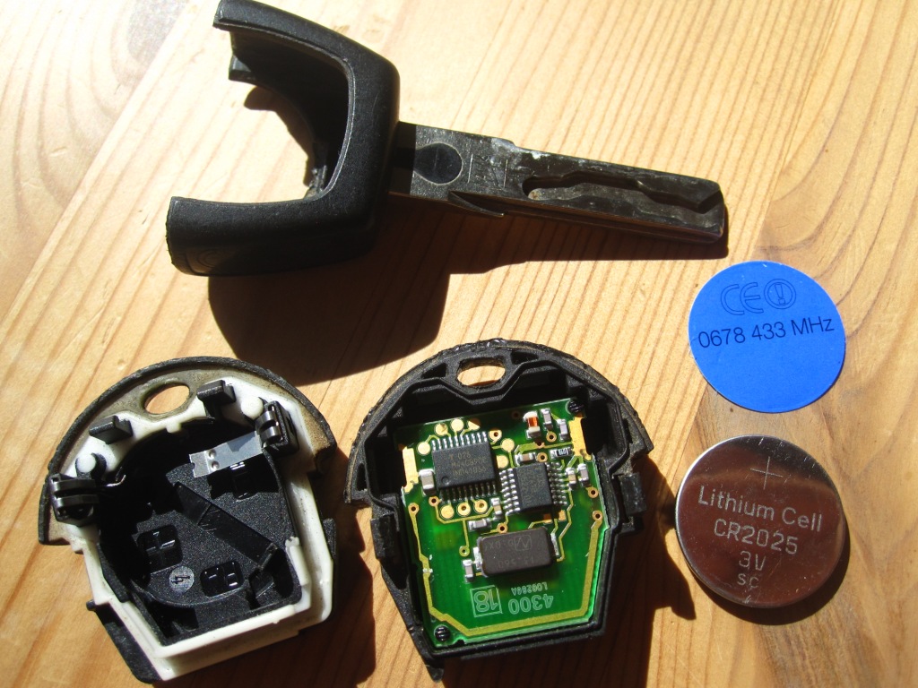

In meinem Schlüssel liegt ein blaues Plastikplättchen bei, dort steht drauf „0678 433 Mhz“
Wenn ein Foto helfen würd könnte ich es einstellen.

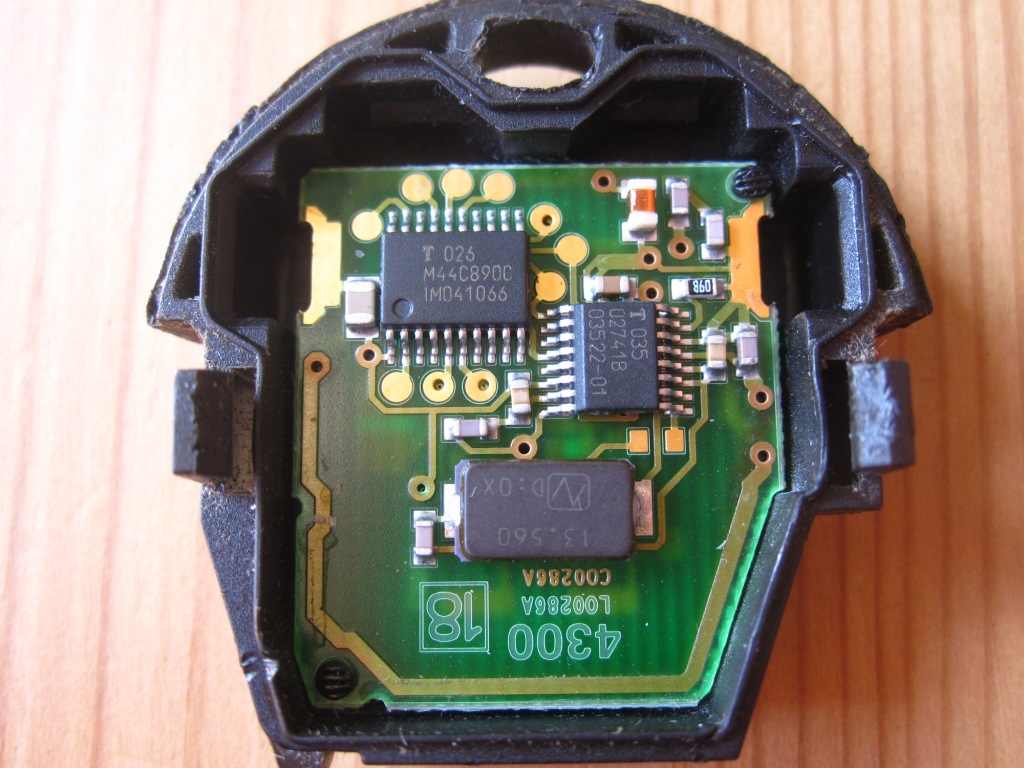

Seltsam an diesem Schlüssel ist: Im Gegensatz zu den anderen Schlüsseln sind Öffnen/Schließen vertauscht und andere Symbole, also doch vielleicht von einem älteren Modell?. Können wir mal Fotos vom Innenleben austauschen? Ich befürchte fast, dass das anders aussieht, hier im Forum steht immer was von Siemens oder Hella. Auf meinem Modul kann ich beides nicht finden. (Die relevanten Chips haben bei mir folgende Bezeichnung: M44C890C und U2741B)

also ich habe meine beiden Schlüssel noch einmal geöffnet. Die Platinen (und damit die Module sind von Siemens. Es ist ein Microcontroller von NEC drauf (die Zahlenkolumen habe ich im Internet nicht gefunden -> ist wahrscheinlich ein ASIC). Die Tasten sind bei mir wirklich anders herum (probier doch mal den Programmiervorgang andersherum aus).
Bei Dir ist der M44C890C der Microcontroller der für die Kodierung verantwortlich ist (Manchaster, Biphase oder was auch immer) und der U2741B wandelt das Signal dann auf das RF-Signal um (mit dem Schaltkreis habe ich bei Atmel mal eine RF-Tastatur entwickelt). Aber um etwas über die Kompatibilität auszusagen, müsste man mit einem Oszilloskop messen.

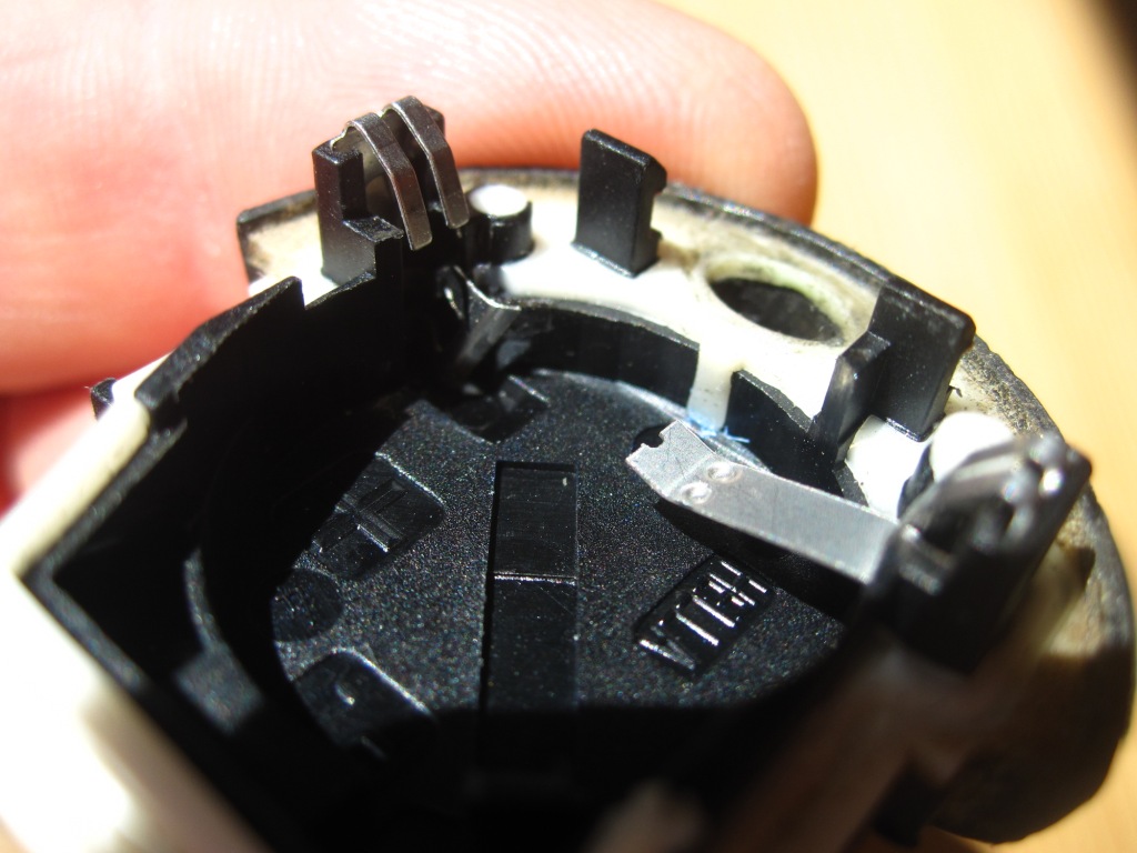

anbei mal 3 Fotos von dem vermutlich für meinen Galaxy falschen Schlüssel (Im Gegensatz zu den meisten Beschreibungen hier im Forum funktioniert der hier auch nur mit EINER 3V-Batterie, 2 schmale Batterien in Reihe würde nicht funktionieren, da der Stromabnehmer über die gesamte Höhe geht (siehe Bild))
Ich habe jetzt nicht die Zeit Fotos zu machen, aber schau mal hier www.t4-wiki.de/wiki/Schl%C3%BCssel ganz unten bei gelötete Platine, so sieht meiner aus. Über den Schaltkreisen ist zusätzlich eine Plastikabdeckung. Wie es scheint ist wirklich ein Unterschied, ob die Platine von Siemens oder z.B. Hella ist. Egal, sieh zu, daß Du einen Schlüssel hier aus Deutschland bekommst - der bei 1 2 3 wird sehr wahrscheinlich passen.
