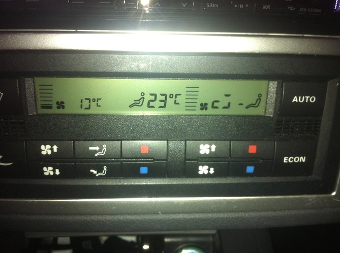

Und noch eine dumme Frage, tut mir Leid: was heißt „Klimaautomatik“? Einfach eine gewöhnliche Klimaanlage? Was genau gibts in meinem Auto (Galaxy 2,3 1997)?

Klimaautomatik heißt: Du stellst eine Temperatur ein und die Klimaautomatik regelt dann die Temperatur auf diesen Wert. Kennzeichen ist das Display und die Taster:

#1: Zur Klimaautomatik: wie sage ich der Anlage, dass ich nur Luft haben möchte, also ohne Klima? Bei der manuellen drückt man auf „AC“, aber bei der Automatik?
Und wenn ich nicht auf „Auto“ drücke, welche Bedeutung hat dann die gestellte Temperatur? Oder ist „Auto“ gleichwertig wie „AC“?
#15: Man schaltet Econ an, wenn man keine Klimaanlage will (ohne Kühlung). Die Automatik wird trotzdem versuchen, die eingestellte Temperatur zu ereichen, was halt bei hohen Außentemperaturen schwierig wird.
Bei nicht Auto geschieht dassselbe, nur dass die Lüftung nicht hoch regelt.
Ein Druck auf Auto schaltet dann meistens beides wieder ein, Lüftungsregelung und Klimaanlage.
