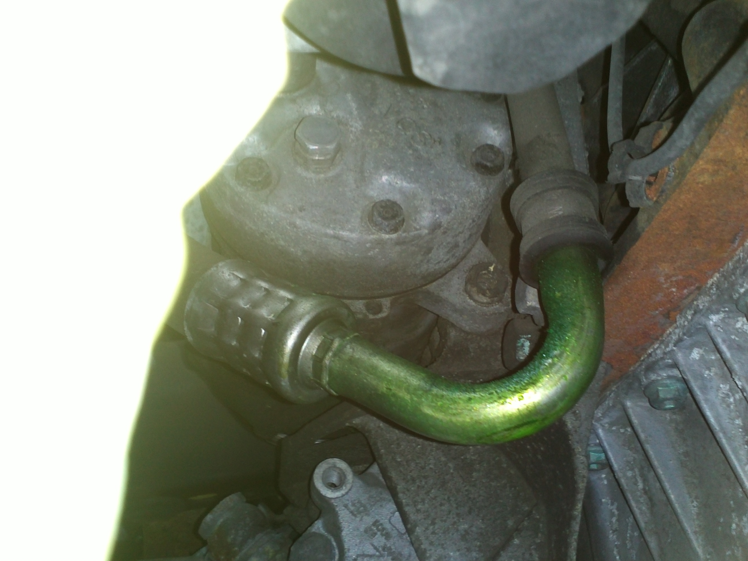

Heute Ölwarnungsanzeige sagte meine Frau, also nachgesehen , Ölstand war sehr niedrig.
Also gleich bei dem Wetter den 30.000 Km LL-Ölwechsel mit Filter durchgeführt.
Doch dann der Blick nach oben, ich könnte :kotz: :
Was sagen die Klimafachmänner ?
Die Leitung selbst sieht gut aus, ist es ein Loch unter der Halteschelle oder die Pressung vom Gummischlauch zum Allurohr
Kann man das flicken ? oder muss die komplette Leitung neu ?
Falls ja hat jemand die ET Nummer ?
Danköö…
Ich denke es is ein Loch. Man könnte gucken ob man die Leitung Schweißen lässt.

Entweder da oder in ner Metallbaufirma mal fragen gehen. Alternativ müsste man die Teilenummer raussuchen und mal gucken was die neu kostet…

Ich hab’ meine damals auch schweissen lassen, weil so schnell keine neue greifbar war. Das war ein Klimafachbetrieb.
Wenn Du den Aus- und Einbau selber machst, dann sollte jeder, der Alu schweissen kann Dir helfen können.
Schau mal vorher noch zum Klimakühler…nicht das es dort undicht ist und nach hinten gestreut hat. War bei mir so.

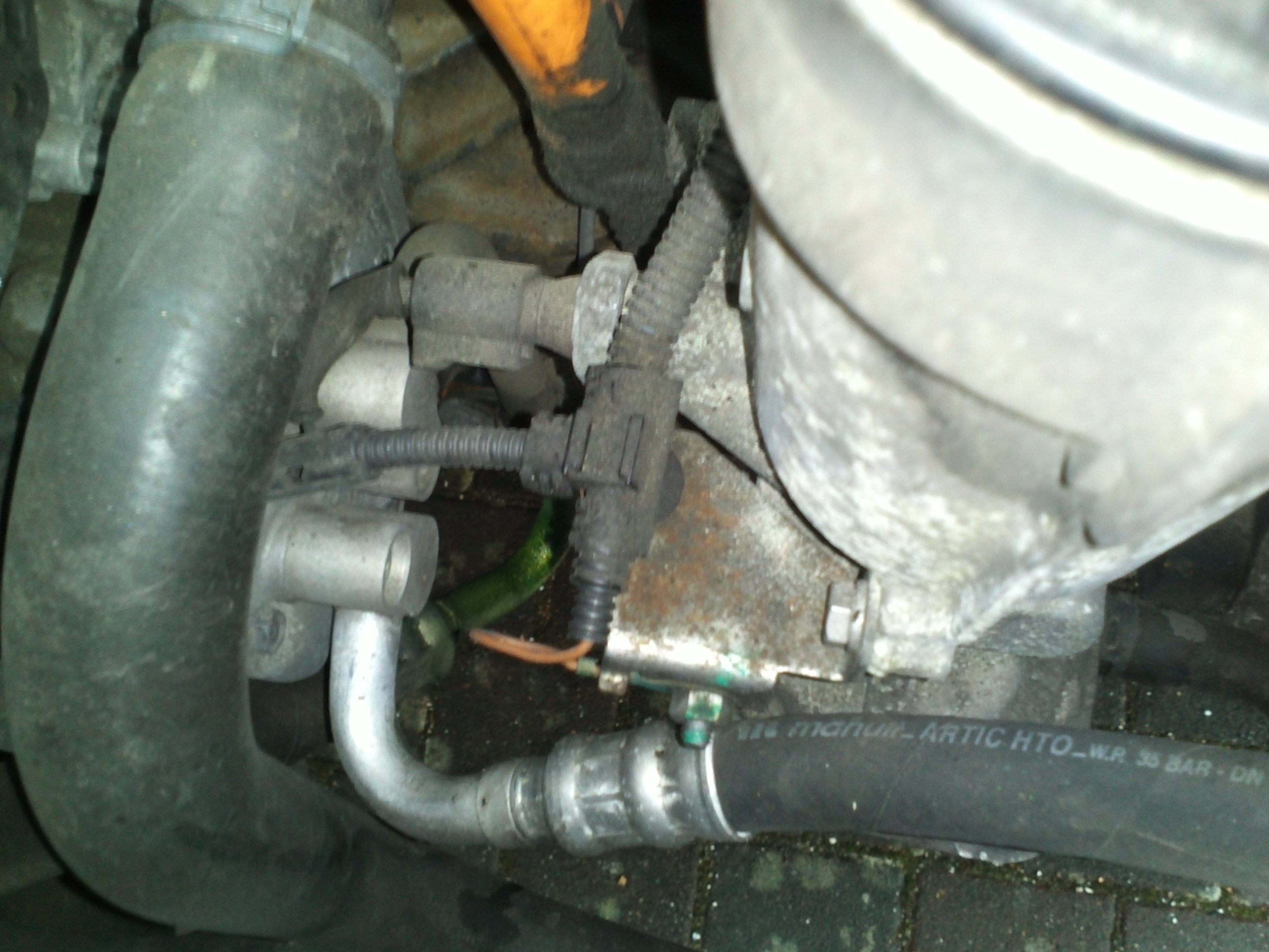

Aber wenn es vom Klimakühler durch den Fahrtwind nach hinten geblasen sein sollte, müßte doch auch die Ölwanne hinter der Leitung grün bzw. feucht sein, oder ?
Die ist aber brottrocken, wie man auf dem Bild sieht.
Kann sein, aber ich finde deine Klimaleitung sieht noch aus wie neu.
Nicht das du da unnötig Teile tauscht.

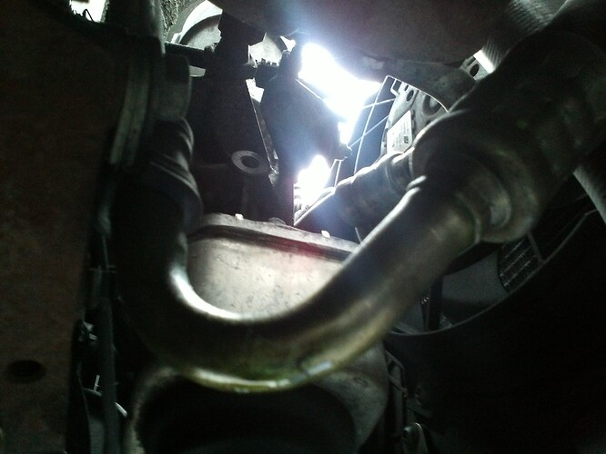

Den Bildern nach zu Urteilen kann es sein das die Leitung an der Schwelle durchgescheuert is. Is schon öfter vorgekommen.

War bei mir auch - Lochfraß unter der Schelle - Teilenummer 7M3 820 743 AC . Kostet 50 Euro. Ich würde aber gleich überlegen alle Klimaleitungen zum Expansionsventil mitzutauschen (falls die noch nicht getauscht worden sind), da du ja die Vorderfront abnehmen musst. Habe ich gleich mitgemacht und die Hochdruckleitung vom Ventil war auch schon sehr vergammelt. Außerdem die Stellen wo Schellen sind großflächig das Rohr mit selbstverschweißenden Gummiband umwickeln - dann ist dem Lochfraß ein weiterer Riegel vorgeschoben.
#8 da ist nichts durchgescheuert - da ist korrosiver Lochfraß unter der Schelle. Um sicher zu gehen kann er ja mal die Schelle abmachen, da sollten sich dann Korrosionsspuren zeigen. Ist eben ein elektrisches Element - Stahl - Alu.
Bei mir sah die Leitung ansonsten auch noch gut aus.

Was muss ich da sehen? Ist da etwa Kontrastmittel? :ohnmacht: Dieses, ich zitiere „Dreckszeug“. :-o

#10 So würde ich das nicht sehen. Man kann die Anlage auch so konstruieren, daß sie extrem haltbar ist. Bei japanischen Autos (nur da habe ich etwas den Überblick, da selber gefahren und einige in meiner Familie sind) hat man mit der Klimaanlage normalerweise keine Probleme - daß mal ein Kompressor kaputt geht ist eine andere Sache. Aber die so genialen Ingenieure bei VW (keine Ahnung ob es auch noch andere Autos außer VW aus dem Konzern betrifft) verwenden eben Stahlschellen, um die Alu-Klimarohre zu befestigen. Wenn ich mich richtig erinnere, wurde zu Anfang teilweise sogar nicht einmal Gummi zwischen Rohr und Schelle gelegt. Jetzt ist ein Gummi dazwischen, aber durch Dreck, Schmutz und Salz bilden sich trotz dem Gummis dann doch ein elektrisches Element, was zu Lochfraß führt. Da ist die Strecke einfach zu klein zwischen Stahl und Alu. Man könnte auch Kunstoffschellen oder Aluschellen verwenden.

#11 prima.gif prima.gif Meine zwei Lecks habe ich auch durch einfache Sichtprüfung gefunden und war froh, daß das grüne Zeug drin war. Bei unserem Auto sollte man immer um die Schellen schauen - ist, glaube ich, der häufigste Fehler.

Also vom Kontrastmittel ist das Leck nicht entstanden. Daher ist auch egal, wer das da reinfüllt.

Ich habe inzwischen eine Menge Klimaleitungen getauscht, und muss sagen: alles halb so wild, solange es warm ist, und man die Zeit hat. Der Preis der Leitungen mag hoch erscheinen, allerdings ist die Lebensdauer einer gelöteten alten Leitung noch schlechter vorhersagbar. Mein Klimamensch lötet z.B. keine Leitung mehr, die es noch als Ersatzteil gibt.

Mit anderen Worten, es ist überhaupt kein Wunder, dass die Leitung nun durch Kontaktkorrosion ein Loch bekam.
Bei der Kombination Kontrastmittel und schnöder Kfz-Werkstatt MUSSTE die Leitung einfach kaputt gehen. :groehl:

Ich tendiere auch zum AT der gesamten Leitung und nicht zum schweißen, denn aus und eingebaut müsste sie ja eh dazu werden.

Der turbolahme AUY ist ein anderer 2001’er ( also 2’ter Wagen), hab jetzt aber beim Ölwechsel vom 2002 'er AUY aber gesehen das man ganz gut von unten dran kommen müsste zwecks AT NUR vom Rumpf beim 2001 'er ( bei eingebautem Abgaskrümmer). Mal schauen wenn es wieder etwas wärmer wird.
