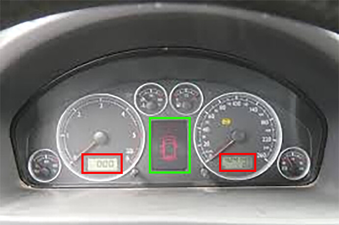

Ich habe das Problem, dass beim abschließen des Autos, die digitale Uhr und der Kilometerstand an bleibt. Die rote Anzeige, welche die offenen Türen unter anderem anzeigt, geht normal aus. In meiner Erinnerung, kam es beim automatischem ausschalten immer ein „Klack“-Geräusch. Dieses kommt nicht mehr. Deswegen habe ich die Vermutung das ein Verbraucher-Relai kaputt ist.
Der Tacho sieht so aus, die rote Umrandung zeigt das Problem:

Ich habe deinen Text gerade noch einmal gelesen und nun festgestellt, dass du bemängelst, dass die Anzeigen links und rechts an bleiben. Das ist doch völlig normal? Die gehen nicht aus… aber sie dürfen sich nicht resetten. Deine Nullen sehen danach aus, als ob sie das tun würden. Oder hattest du da gerade die Batterie abgeklemmt?

Danke fürs nachschauen, ihr tut mich gerade verunsichern. Ich könnte schwören das die Anzeige ausgeht so wie die rote Anzeige. Es macht doch null Sinn das die an ist. Warum sollte Kilometeranzeige an sein. Das Tachobild ist ein random Pic aus’m Netz, der meinem entspricht. Es funktioniert auch alles, horn, Blinker, selbst die Alarmanlage macht lärm und Licht.
