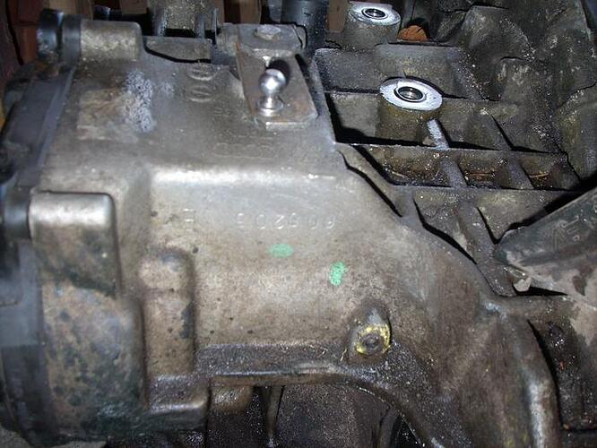

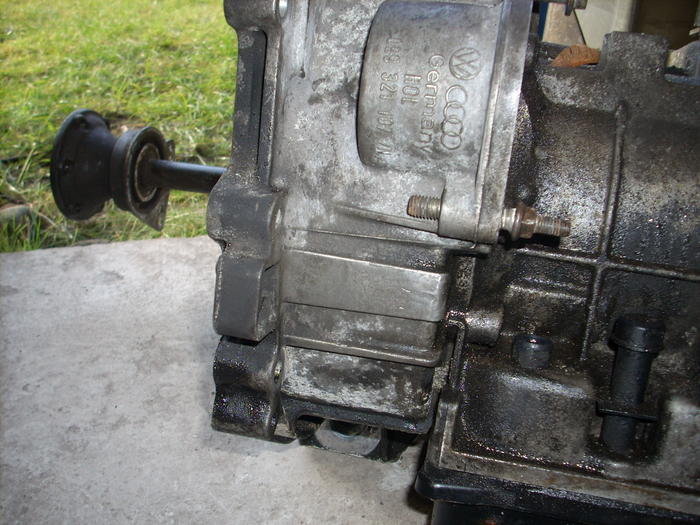

So hier noch mal mit Bildern, gemacht an meinem letzten ausgebauten Getriebe mit KB CYF:
Links wäre der Motor angeflanscht, rechts der schwarze Stutzen ist fürs Öleinfüllen, an dem VW Zeichen hängt normalerweise der Anlasser.An der hellen Stelle unter dem VW Audi Zeichen und dem Gewinde ist der Kennbuchstabe eingemeisselt. Bei mir hier mit ganz kleinen Pünktchen und auf diesem Foto fast nicht zu sehen. Hinter dem CYF steht noch eine Zahl, die das Herstellungsjahr, Monat und Woche kennzeichnet.
Auf der gegenüber liegenden Seite findet man dann die laufende Seriennummer. Oben ist der Hebel für die Gangstufen zu sehen, daneben auf den beiden Schraubenlöchern sitzt normalerweise der Ölkühler.
Hoffe, Du findest die Nummer.

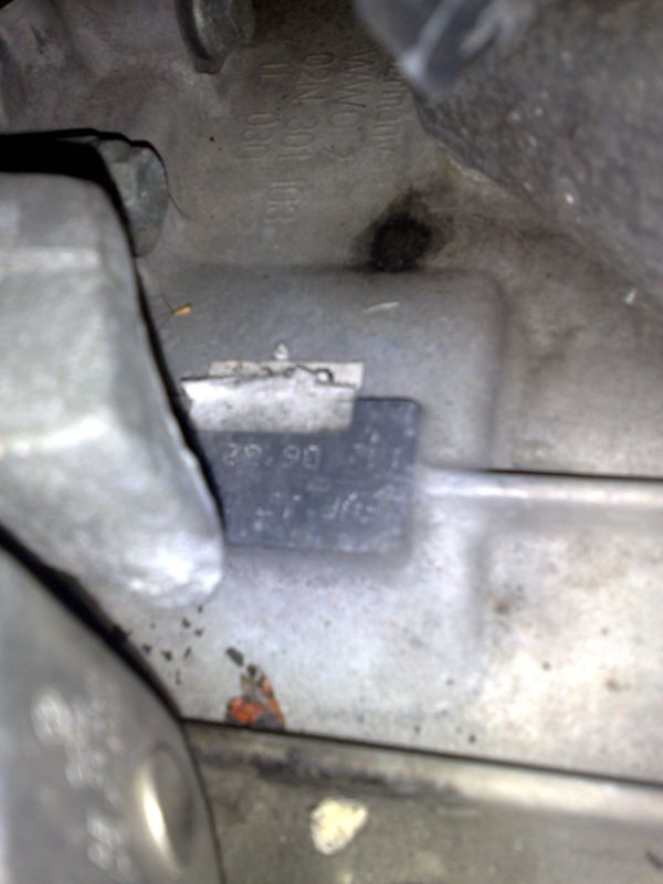

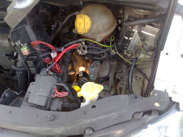

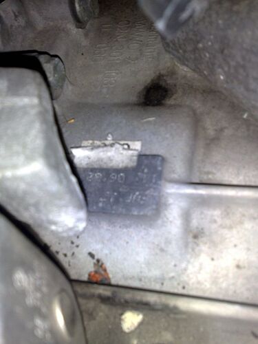

Ja, ich hab sie.
Mein Getriebe sollte das 6 Gang 02N FVP sein.
Verbaut von 06.01 bis 11.01.
Hier mal ein Bild vom ausgebauten Batterieträger. Da wo die Taschenlampe hinleuchtet, ist die Nummer eingestanzt.
Leider konnte ich kein besseres Foto machen.
Fahrer haben es da eindeutig besser.

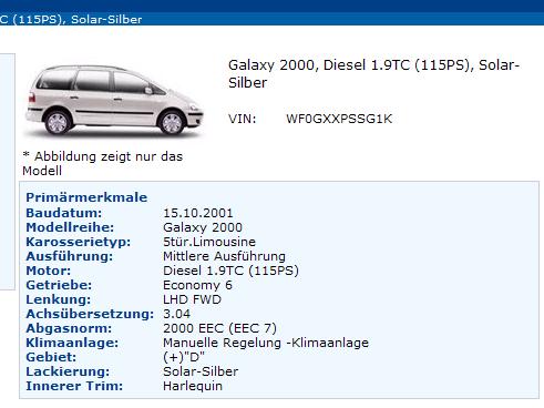

Und wo soll der da stehen?
Der Händler konnte über die VIN keinen GKB zuordnen.
Das habe ich sogar schriftlich
Falti
20. März 2009 um 18:38
16
Komisch.
Bei meinem Stand unter Getriebe „5-Gang-Schalt - VXT75“
Falti
