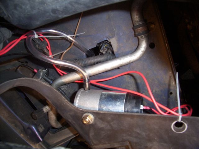

  1. Der Kompressor kam hinter den rechten Scheinwerfer. Das sah dann so aus (Draufsicht). Hier konnte der ca. 50 cm lange Schlauch auch durchgeführt werden…

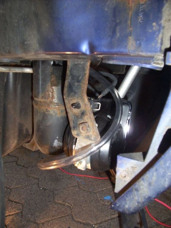

  1. Das Horn kam an die gleiche Stelle wie die normale Hupe. Das war eine ziemliche Fummelei, hat aber gepasst. Nebeinbei hab ich über den Gammel am Auto ziemlich gestaunt :shock:

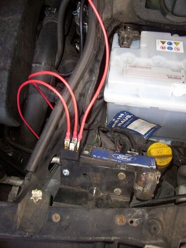

  1. Das Relais wurde unterhalb der Batterie an dem schon dort vorhandenen Träger angeschraubt. So reichten zwei längere Leitungen/Kabel die ich unter der Gummilippe unterhalb des Scheibenwischers verlegen konnte. (Alle Kabel rot, ich weiß, ich weiß !)
