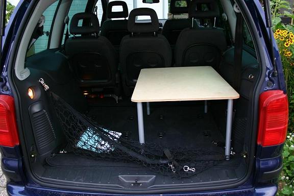

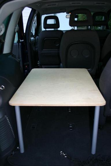

Tischgröße:
Ich habe mich für 60 cm Breite, 90 cm Länge und 40 cm Höhe entschieden. Allerdings ist das natürlich relativ beliebig variierbar und je nach Bedürfnis abzuändern.
Unser Lieblingsplatz für den Tisch: rechts hinten
Folgendes sollte bedacht werden:
Breite:
60 cm finde ich ein sehr gutes Maß. Denn dann passt noch ein Sitz neben den Tisch, und zwar sowohl links als auch rechts.
(Beim Messen nicht vergessen: SGAs mit Doppelklima haben beim linken hinteren Sitz weniger seitlichen Platz bis zur Seitenwand, da diese dort weiter reinragt als die rechte Seitenwand!)
Zudem ist der Platz neben dem Sitz ziemlich gut ausgenutzt, so dass der Hund den größtmöglichen Platz hat und auch unterhalb des Tisches für Gepäck der größtmögliche Stauraum entsteht.
Auch der rechte Sitz passt noch daneben.

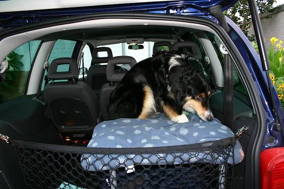

Länge:
90 cm:
Ich habe mich für 90 cm entschieden, da unsere Jessie recht groß ist und ihre Decke z.B. eigentlich 70x120 cm groß ist. Sie soll es ja noch bequem haben. Bei 90 cm passt (wo vorhanden) noch das geniale Gepäcknetz dahinter, wird allerdings schon ein bisschen gedehnt. Der Tisch ragt weiter nach hinten als z.B. ein Sitz in der dritten Reihe, hinter dem Tisch ist also bei 90 cm nicht mehr allzuviel Platz für Gepäck bis zur Heckklappe.
100 cm:
Ein Meter wäre nach meinen Messungen das maximal mögliche, damit die Heckklappe auch noch gut zugeht. Dann allerdings wäre das Gepäcknetz nicht mehr verwendbar.
80 cm:
Wenn der Hund entsprechend klein ist, sind 80 cm meines Erachtens ideal! (Bitte vor dem Sägen am lebenden, gemütlich Platz machenden Subjekt messen, wir wollen ja nicht, dass hinterher überall Hund über den Tisch ragt
Denn bei 80 cm ragt der Tisch praktisch genauso weit nach hinten wie ein hinterer Sitz, also lassen sich breite, hohe Gegenstände noch unbehindert direkt vor der Heckklappe unterbringen. Auch ein Gepäcknetz wird dann gar nicht eingeschränkt.

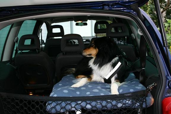

Wie selbstverständlich thront sie auf ihrem Tisch…

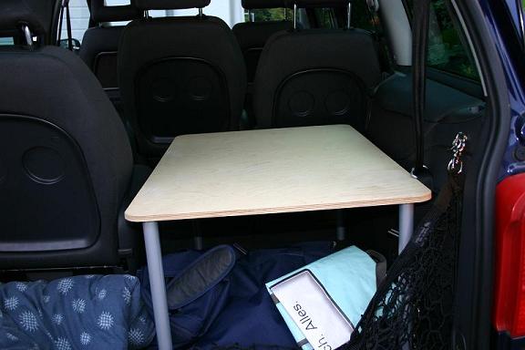

Höhe:
Hier gilt natürlich eigentlich: Je höher, desto besser! (Umso mehr Stauraum entsteht ja schließlich unter dem Tisch. Die Möbelfüße gibt es überall im Baumarkt mit 30 cm oder 40 cm Länge, oft aber auch in 20 cm oder 50 cm und noch anderen Maßen.
Andererseits: Je weniger Platz der Hund zum Dachhimmel hat, desto eher finden sich „Nasenabdrücke“ an diesem wieder. Und um sich umdrehen zu können, sollte der Hund auch noch aufstehen können - oder auch mal hinsetzen. Bei uns wären 30 cm so niedrig gewesen, dass Jessie gar nicht an den Himmel gelangt hätte. Aber bei 40 cm kann sie auch noch gut stehen (und theoretisch auch schon am Himmel schnuppern), außerdem haben wir mehr Platz für Gepäck und es passt auch eine große Tasche oder ein großer Koffer darunter.
Bei 40 cm kann man auch gut seinen Arm auf dem Tisch ablegen, wenn man neben dem Tisch in der 3. Sitzreihe sitzt.
Auch wenn Jessie so tut, als ob ihr gleich die Decke auf den Kopf fällt: Sie hat genug Platz, um auf dem Tisch zu stehen.

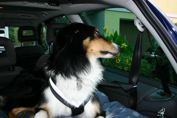

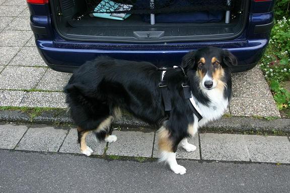

ACHTUNG!!! Da der Hund hinterher so viel höher liegt als normal, MUSS er angeschnallt werden. Und zwar nicht mit so einem ungepolsterten (aus einem mach zwei Hunde!) 12-EUR-Baumarkt-Drecksgurt mit Plastikverschlüssen (die bei einem Unfall sofort brechen!)!!!
Sondern mit einem soliden, auf die Hundegröße einstellbaren und dem Gewicht angepassten Geschirr mit gepolsterten Gurten, stabilen Metallösen und einer soliden Befestigung am vorhandenen Gurt!
Ich kenne da nur Kleinmetall Allsafe (wir haben ihn in Größe L), kostet je nach Größe zwischen 50 und 100 EUR, ist TÜV-geprüft und mit echtem Gurtmaterial angefertigt.
Das sollte Euch Euer Hund (und auch das Leben der vorderen Insassen) doch wert sein!
Rettet im Falle eines Falles Leben: stabiler Hundegurt samt Geschirr (Kleinmetall Allsafe), am Originalgurt befestigt.

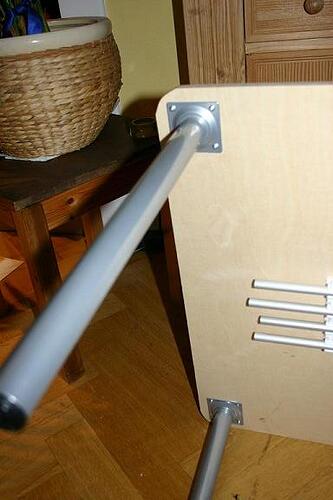

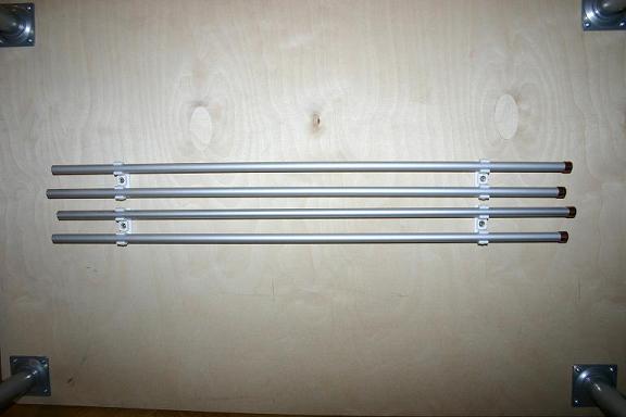

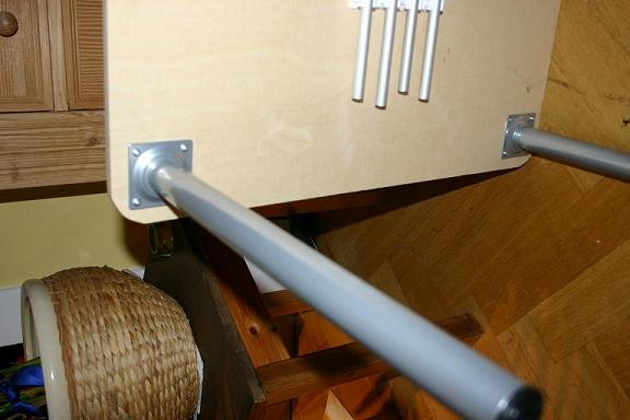

Optional: Soll der Tisch auch als „Behelfs-Campingtisch“ dienen, müssen die Beine verlängerbar sein. Da Teleskopbeine unmenschlich teuer sind, müssen wir improvisieren.

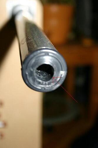

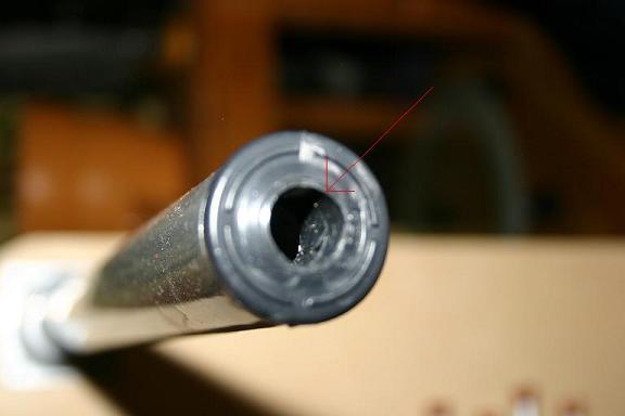

- Ich habe Tischbeine genommen, die unten eine Plastikkappe haben und ein Loch mit einem Gewinde.
- Das Loch habe ich an jedem Tischbein auf 12,5 mm aufgebohrt und
- 4 Aluminium-Hohlstäbe besorgt und diese auf 70 cm Länge abgesägt (ideales Tischhöhenmaß, finde ich).
- Dann noch 4 Endkappen für 12 mm Kupferrohr daraufgeklebt - als Bodenstopfen, damit kein Dreck reinkommt.
- Diese Zusatzbeine lassen sich an den unter den Tisch geschraubten Rohrhalterungen festclippen.
70 cm lange Zusatzbeine, festgeclippt unter dem Tisch…
…werden in diesen auf 12,5 mm aufgebohrten Fuß gesteckt.
Für die „Tischfunktion“ stecke ich einfach die Zusatzbeine in die Löcher der montierten Tischbeine. Das ist natürlich nicht so stabil wie ein echter Tisch, viel draufstellen würde ich nicht, als Werkbank würde ich das auch nicht verwenden. Aber uns hat er als Beistelltisch im Urlaub gute Dienste geleistet.
Kupferrohr-Endkappen als Fuß
Baumarkt-Möbelbeine für je 2,10 EUR
