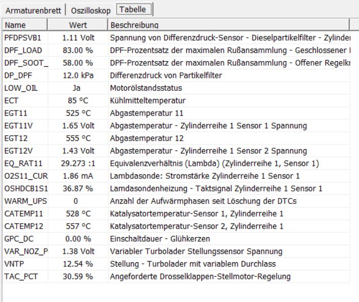

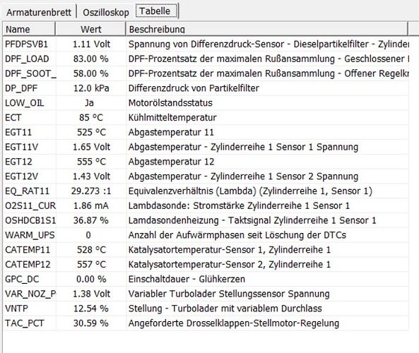

Hallo ich habe mir gerade den Galaxy noch einmal über die Bahn gejagt und dabei den Auspuff und den Regenerationsprozess per forscan im Auge behalten.
War es nicht so das beim gegenerieren die Temperatur auf ca. 700 C gehen sollte, tatsächlich geht die Temperatur auf ca. 500 C und wenn ich Gas weg nehme sogar auf 250 C. Wenn der Verdampfer richtig funktionieren sollte, müsste da die Temperatur nicht wenigstens gehalten werden?

Leider ist der Load Wert nach der Regeneration erst auf 77% dann auf 90% gesprungen…
@m16 wie kann man denn per forscan die Regeneration Monitoren? In der Win Version geht meines wissens nur monitoren oder regenerieren?

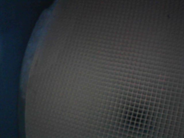

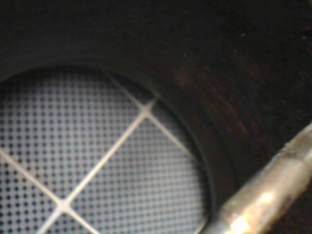

so, der DPF sieht für mich ganz ordentlich aus, alles trocken ohne Löcher oder viel Ruß. Die Druck-Leitungen habe ich geprüft sind auch dicht nur den Differnzdrucksensor habe ich nicht gefunden. Wie war noch mal der Link zur Explosionszeichnung?
