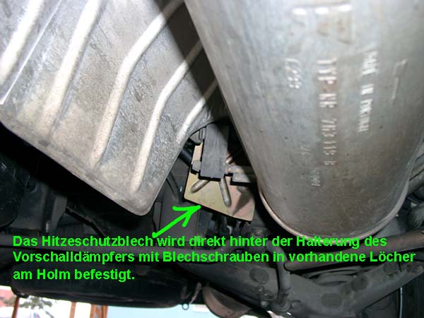

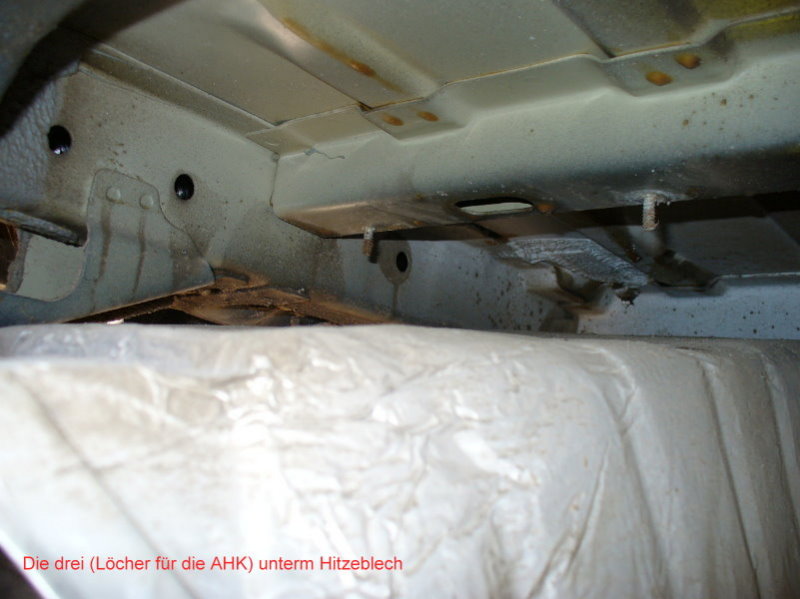

Das Hitzeschutzblech kommt ziemlich mittig zw. Vor und Nachschalldämpfer (da wo der Auspuff von der Mitte zum Nachschalldämpfer abbiegt) an den Holm geschraubt.
Das soll die AHK-Dose vor heißen Temperaturen von Auspuff und Motor schützen.

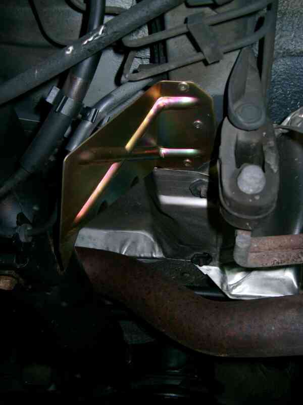

Die Position, die Tigerjäger für das zusätzliche Hitzeschutzblech beschreibt ist korrekt. Allerdings schirmt es 2-3 schwarze Schläuche (Bremsleitung???) ab, die dort verlaufen. Diese Schläuche sind zwar normal auch relativ nahe am Auspuffrohr, jedoch kann dieses im Gespannbetrieb (mehr Motorleistung gefordert und weniger Fahrtwind) heisser werden kann als im Solobetrieb.
Wenn das Blech also die Bremsschläuche schützt, finde ich es durchaus sinnvoll…
Leider habe ich kein ordentliches Foto davon und die Einbauanleitung von Westfalia zeigt auch nur eine schmatische Darstellung, sonst würde ich das hier mal anhängen.

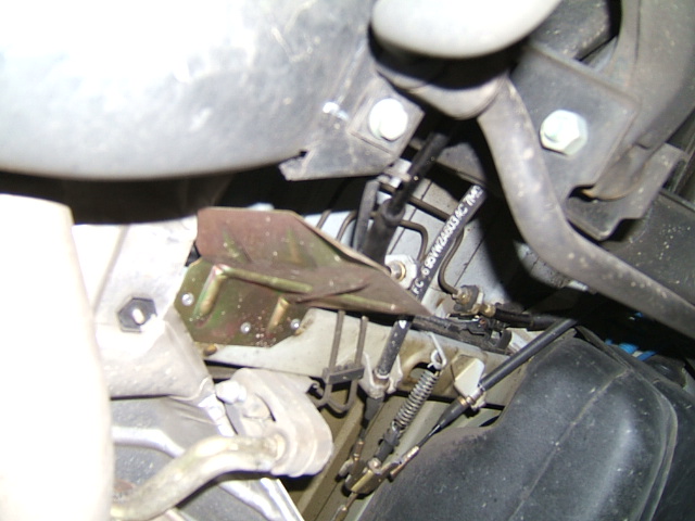

ja wie Ihr auf dem Bild von mir sehen könnt habe ich das Blech mit Poppnieten befestigt, das hat dann so, glaube, 1,5 Minuten gedauert, weil die Löcher ja schon vorhanden sind. Deswegen kann ich nicht verstehen, daß wenn so ein Blech vorliegt man es nicht montiert, denn schaden tuts auf jeden fall nicht. Übrigens gibt es hier unter Hitzeschutzblech noch mehr für und wieder aber auch weitere Anleitungen.
