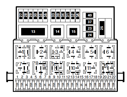

Die Sicherung sollte die folgende sein: 21 S21 25A Climatronic, Gebläse hinten
siehe www.sgaf.de/node/253047
Im SLP ist für das hintere Gebläse eine zusätzliche 25 A Sicherung eingezeichnet und zwar auf Position 34 Bild 13.png

ich habe noch den Sharan I, da gibt es nur eine Sicherung
für vorn und hinten zusammen (oder es klappt mit 34 s.u.) .
@Hoernchen
die Sicherung 34 ist bei mir nicht beschrieben,
das werde ich mal ausprobieren.

Sicherung 34 entfernt (Tip von Hoernchen) und der hintere Lüfter schweigt,
ABER das Display blinkt jetzt jedesmal für 10 sek. nach dem Starten.
