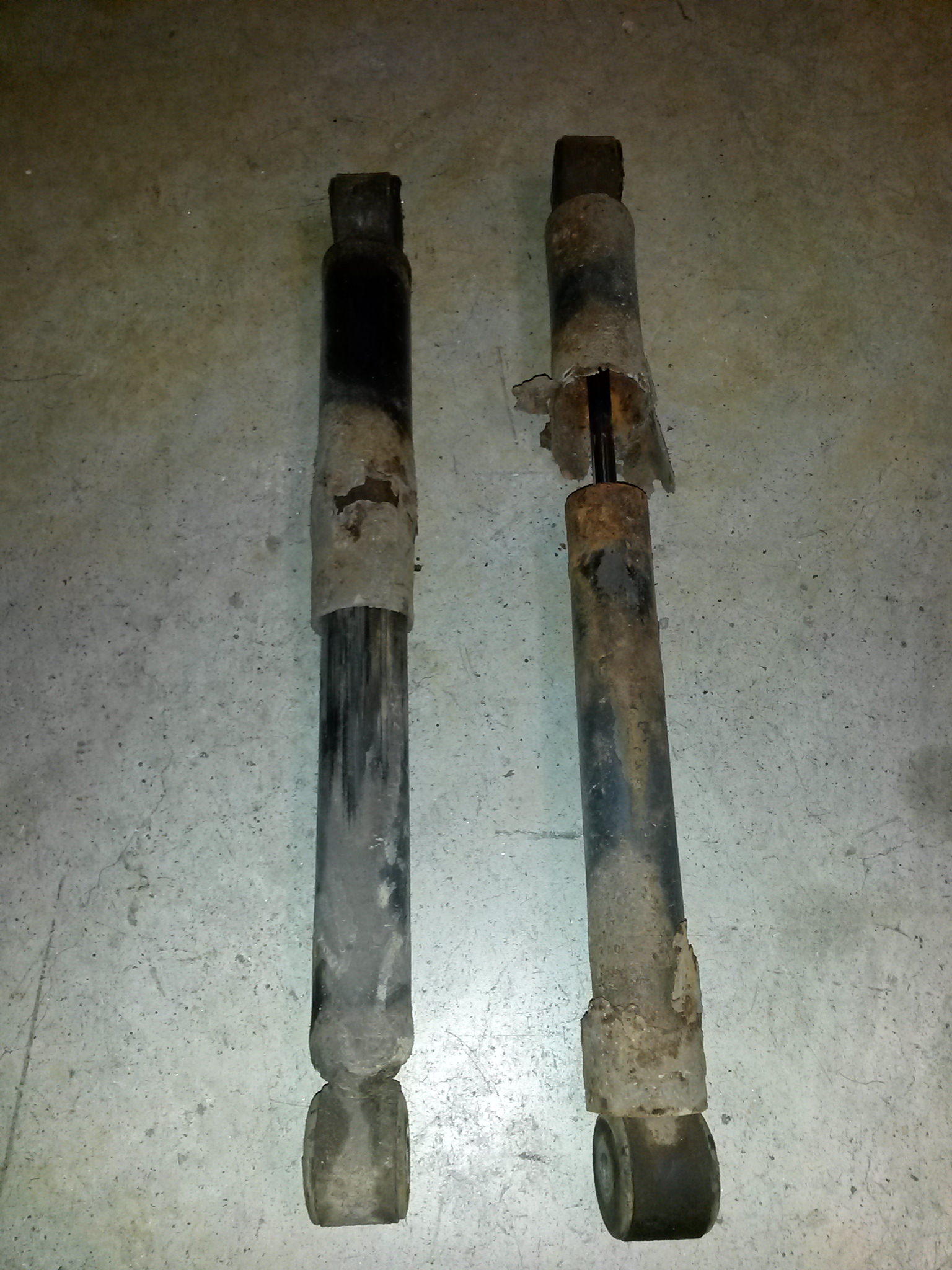

Die hinteren Stoßdämpfer erneuert. Wurde Zeit:
Die neuen sind Sachs Super Touring (netter Name biggrin.gif ), Sachs-Nr. 200 421. Gekauft bei ATP panik.gif icon_mrgreen.gif
Ist easy, von den Innenkotflügel im Radhaus die hinteren 2 20er Torx raus, dann kann man den Innenkotflügel soweit lösen, das man an die obere 18er Schraube hinkommt. Diese lösen. Dann unten die 21er Schraube raus, oben die Schraube ganz raus und den alten Stoßdämpfer raus und den neuen einsetzen. Oben mit 110Nm und unten mit 130Nm anziehen, Innenkotflügel anschrauben, fertig.
Habe das Auto hinten etwas angehoben und abgestützt, damit ich besser an den unteren Schrauben arbeiten kann. Räder bleiben dran. Und die Stoßdämpfer lassen sich händisch locker drücken, so dass man auch die unteren Schrauben leicht einsetzen kann.
