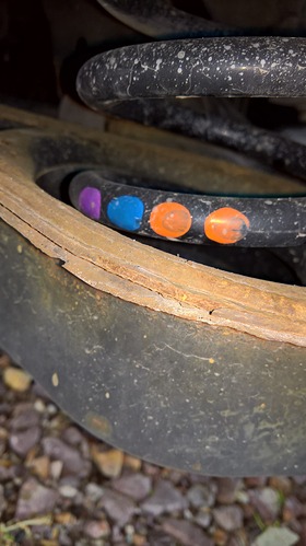

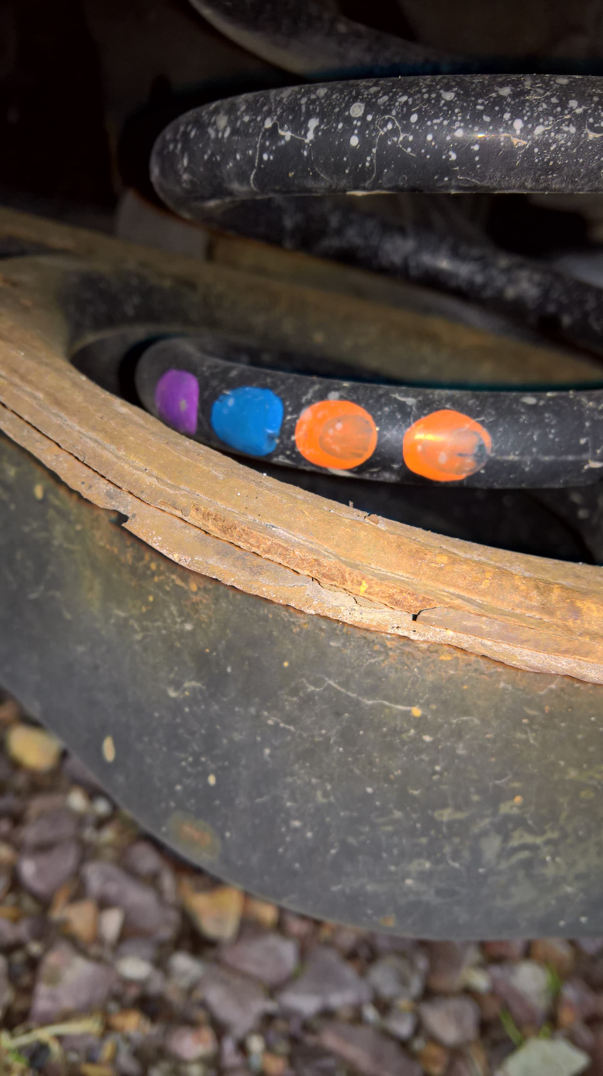

ich fahre einen Alhambra 2016 mit 7 Sitzen und AHK. Am einfachsten wird es sein du schaust mal auf deine Federn hinten dort sind Farb-Markierungen drauf. Anhand dieser kann man die Artikelnummer und den Gewichtsbereich ermitteln.

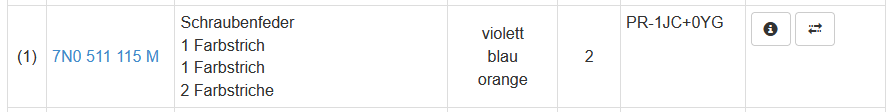

Bei mir wäre es die Artikelnummer 7N0 511 115 M (Gewichtsbereich Klasse 7 (Max ist Klasse 8) mein Farb-Code: Violett-Blau-Orange-Orange (siehe Foto).

Da gibt es für jede Federung (standard,Sport,DCC) die Federn nach Gewichtsbereich (0YA - 0Y(vergessen))
Meiner hat danach die 7N0 511 115D (1JA+0YF)
Dem Folgend, ist die kräftigste Feder für
1JA: 7N0 511 115 F
1JC: 7N0 511 115 N
1JH: 7N0 511 115 K
DCC und 4Motion sind nochmal andere Federn möglich
