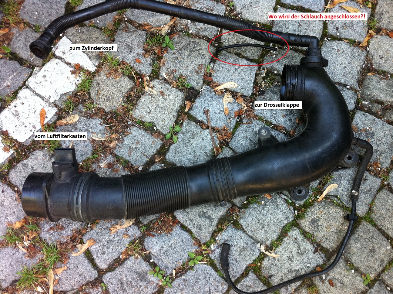

Hab diverse Reparaturarbeiten bei meinem 2001 Sharan VR6 2,8 AYL 204 PS durchgeführt und dabei den halben Motorraum auseinander nehmen müssen.

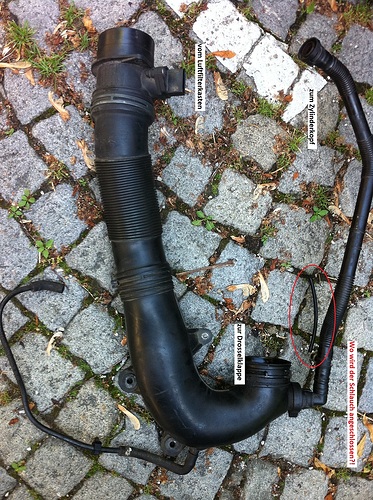

Beim Zusammenbauen des Ansaugtrakts bin ich allerdings auf ein Problem gestoßen. Von dem Entlüftungsrohr (geht vom Ansaugschlauch zum Motor) geht ein kleines Schläuchlein weg (ca 13cm lang, wenig mm dick)…siehe Fotos

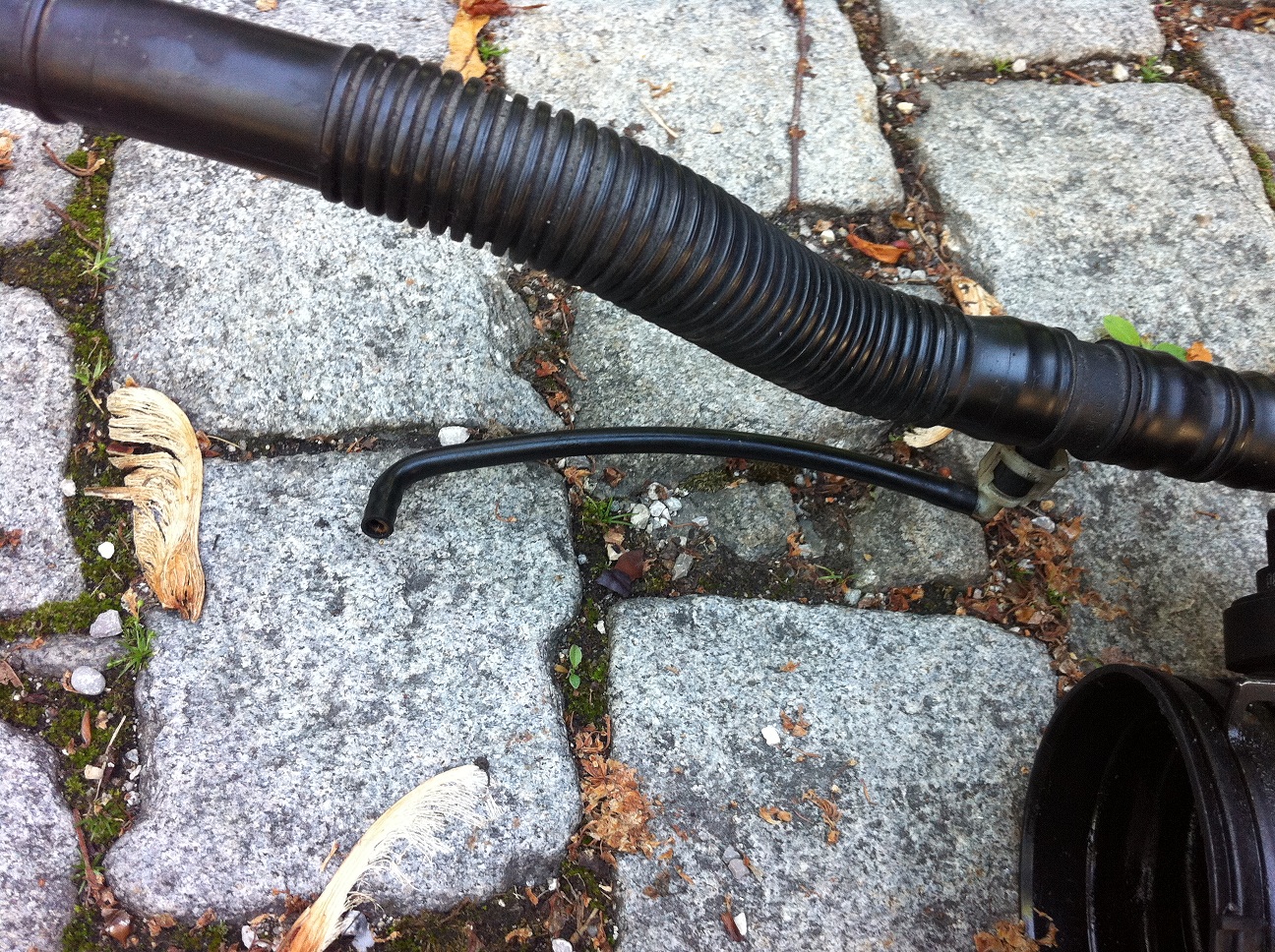

Detailaufnahme:
Jemand ne Idee wo das kleine Schläuchlein angeschlossen wird?

Die „Kürze“ des Schlauchs grenzt doch die Möglichkeiten eigendlich ein wo der hin gehören könnte?
Könnte eine Art Ölabscheider sein -> Richtung Ölwanne oder zurück zum Zylinderkopf?
So wie das aussieht, ist der Schlauch abgerutscht und nicht abgefault.
Dafür sieht das offenen Ende zu gerade aus.
Also ist der Schlauch irgendwo in der Nähe bzw Reichweite abgerutscht.
Stecken in dem offenen ende noch reste von einem T-Stück?
So war es bei meinem Galaxy gewesen.
Es steckten noch reste vom T-Stück und der andere Schlauch war so tief abgetaucht, das ich nie darauf gekommen wäre das er dazu gehört.
das mit dem T-Stück war der entscheidene Tipp…danke…gehört zu dem Schlauch der von dem berüchtigten N80-Ventil kommt…ist abgebrochen:(… bekommt man so ein t-Stück einzeln?

Der Schlauch wird von hinten an die Unterseite der Ansaugbrücke
angeschlossen.
Das Kunststoffteil zur Befestigung ist warscheinlich abgebrochen und
der Rest steckt noch im Schlauch.
Einzeln bekommst du dieses Anschlussteil nicht, da mußt du dem
Freundlichen schon ein ganzes Schlauchpaket abkaufen !!!
