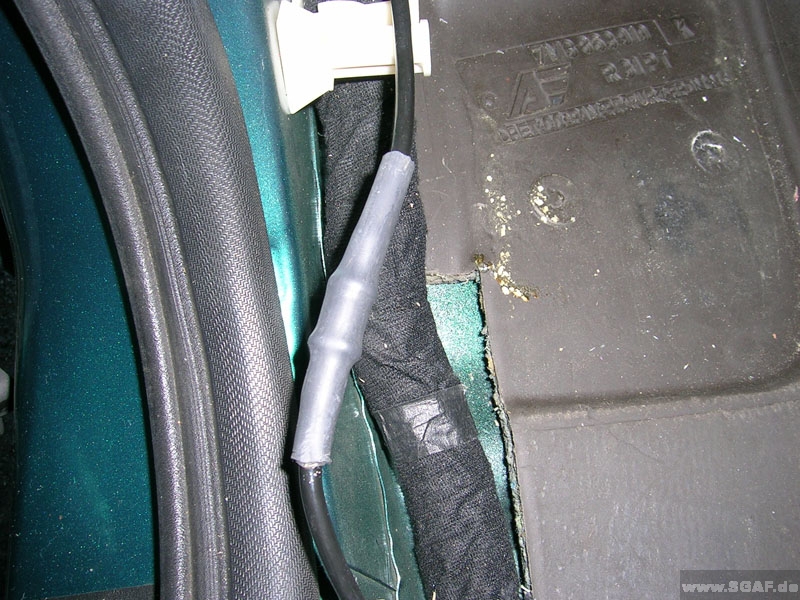

Die Schlauchverbindung zur Heckklappe
Wenn bei der Betätigung der Heckscheibenwaschanlage trotz vollem Waschwasserbehälter kein Wasser ankommt, dafür aber die Scheiben ständig von innen beschlagen und der Teppich im Fussraum nass ist, könnte dies an einer offenen Schlauchverbindung liegen …
Die Schlauchzuleitung zur Heckklappe ist im Innenraum an zwei Stellen mit Schlauchverbindern zusammengesteckt. Wenn im Winter die Heckscheibenwaschdüse einfriert kann es passieren das der Überdruck im Schlauch die Verbindungen zum platzen bringt. Das Waschwasser ergiest sich dann in den Innenraum und wird vom Dämmaterial unter dem Teppich aufgesogen, was für eine tropisch feuchte Atmosphäre sorgt …:wink:
Vorsorglich sollte man die Schlauchverbinder mit Nylon Kabelverbindern gegen das Abrutschen der Schläuche sichern.
Um an die Verbinder zu kommen muss man die Abdeckungen im Fahrerfussraum (Schweller) und an der D-Säule (oben links, am Übergang zum Dach) öffnen und die Schläuche ein paar Zentimeter herausziehen. Die Kabelverbinder sollten fest angezogen werden. Auch ein Tropfen dünnflüssiger Sekundenkleber zur zusätzlichen Sicherung ist empfehlenswert.

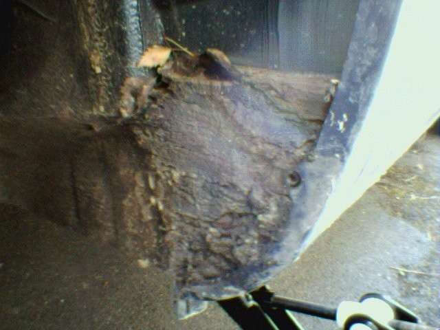

Wassereinbruch durch den Wasserkasten**
Vom Wasserkasten aus befinden sich jeweils in den Ecken Abläufe. Diese Enden in den Radschalen.
Am Ende der Abläufe sind Ventile, diese werden durch Blätter oder Schmutz verklemmt und verhindern das Ablaufen des Wassers nach unten.
Somit bleibt das Regenwasser im Wasserkasten stehen und dringt über den Pollenfilter oder andere Öffnungen nach Innen ein.
Daher die Radschalen der beiden Vorderräder entfernen und die dahinter befindenen Stellen mit einem Kärcher oder ähnlichen reinigen. Dort sammelt sich über die Zeit reichlich Dreck und Laub. Wenn der Dreck soweit weg ist, kommen in der Regel die Ventile zum Vorschein, so weit sie noch vorhanden sind.
Vor Reinigung:
nach Reinigung:
Es wird empfohlen diese Ventile zum Teil zu entfernen bzw mit einem Draht oder ähnlichem von oben durchzustecken. Somit sind auch die Abläufe wieder Frei.
Aber VORSICHTauf der rechten Seite befindet sich der Aktivkohlefilter gleich in der Nähe vom Ventil. Wird der Ablauf von Oben durchgestochen, kann man diesen sehr schnell beschädigen.
Daher entweder ausbauen und dabei gleich die Löcher der Halterung umbohren, damit der Aktivkohlefilter etwas weiter vom Ventil entfernt wird. Dies gilt in der Regel nur für den Benziner.
Nun sollte das Problem mit dem Wassereintritt behoben sein. Aber trotzdem in gewissen Abständen die Stellen im Radkasten von unten reinigen.
Wichtig daran ist auch, den kleinen Ablauf direkt dort wo der Wagenheber angesetzt wird zu reinigen. Dies kann man auch öffters mit einem Kärcher mal schnell in der Waschanlage machen.

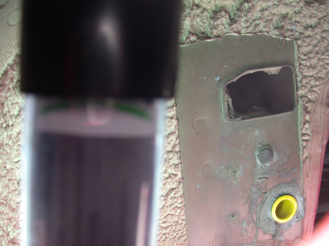

Bei einem meiner Ein- und Umbauten bekam ich hinter den seitlichen Dämmmatten der des Fussraumes Beifahrerseite feuchte Finger. Bei der Suche nach der Ursache entdeckte ich im Radkasten unter den Abläufen des Wasserkastens 2 nicht verschlossene Löcher. Diese Löcher waren im linken und rechten Radkasten offen und stehen vermutlich mit dem Innenraum in Verbindung. Es ist offensichtlich, dass Wasser von dem genau darüber liegenden Wasserkastenablauf ( rechteckiges Loch) in die Öffnungen reinläuft.
Ich habe auf beiden Seiten die Öffnungen verschlossen - mit Plastik und Silikon.
Das Foto zeigt die bereits verschlossenen Löcher - zum checken Plastikverkleidung des Radkastens ausbauen oder den Seitenblinker und nachsehen
Bei anderen SGA Varianten haben diese Löcher irgendeinen Zweck und sind hoffentlich abgedichtet! :wink:

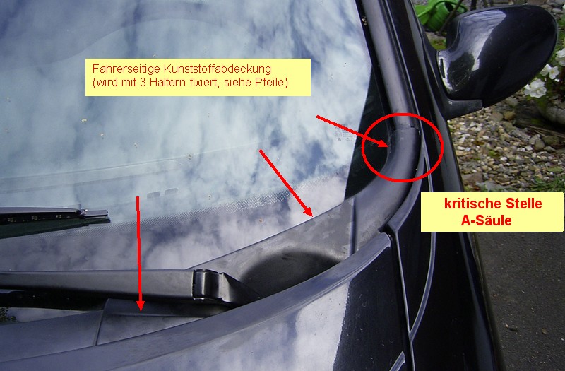

Wassereinbruch im Fußraum Fahrerseite kann durch die A-Säule erfolgen.
(Fahrzeug: Galaxy I, TDI 1.9 AFN, BJ 1999, 202.000 km)
Ich mußte dieser Tage meinen Scheibenwischerantrieb mal wieder gangbar machen (Welle festgefressen) und bei der Demontage mußte leider die fahrerseitige Kunststoffabdeckung unter dem linken Scheibenwischerarm mit raus.
Besagte Kunststoffabdeckung wird mit 3 Haltern (Clips) auf der Karosserie fixiert. Wenn man beim Zusammenbau den Clip an der A-Säule nicht ordentlich abdichtet (so wie ich), hat man alsbald ein handfestes Wasserproblem.
(Abbildung ‚h t t p://i52.tinypic.com/jqs5qg.jpg‘)

genau diese Abdeckung, von der Du schreibst, hatte ich letztens herunten… sie hat dauernd geklappert und war quasi lose.
Also hab ich mir 3 neue Clips gekauft, die auf die Abdeckung montiert und die Abdeckung wieder an der Karosserie fixiert.
Wo genau muss man da abdichten?! Mich wundert das nämlich, da die alten Clips, die schon sehr mitgenommen waren, auch nicht gegen die Karosserie gedichtet waren und ich bis dato kein Wasser im Fußraum hatte.

@HolidayDoc, der Clip in der A-Säule war bei mir mit so 'ner Art Moosgummidichtzeug umringt (hatte ich seinerzeit weggeworfen).
Nach dem Wassereinbruch und der Erkenntnis über die Ursache habe ich die drei Befestigungslöcher in der Karosserie mit dem Rest einer Silikonkartusche behandelt (hauptsächlich die A-Säule) und anschließend die Abdeckung mit den 3 Halteclips reingedrückt. Bis jetzt ist alles dicht.
