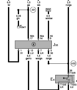

Aber überprüfe mal das Relais 128 auf dem Platz 13. Das schaltet zwischen Fernlicht und Abblendlicht. Vielleicht hat das einen Defekt.
Weiterhin ist beim Abbendlicht von einer Klemme 56b die Rede. Vielleicht hilft dir das weiter.

Wenn ich das richtig interpretiere, kannst Du am Relaissockel die Pluszuführung (5) auf (17) Abblendlicht oder (14) Fernlicht überbrücken. Damit kannst Du zumindest die Funktion des Relais umgehen.

Ich würde mal prüfen ob an Pin 13 des Abblendrelaissockels bei gezogenem Relais und eingeschaltetem Abblendlicht Spannung anliegt. Wenn nicht liegt es wohl am Abblendschalter oder der Kabelverbindung zwischen Abblendschalter und Relais.
