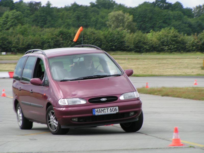

Natürlich solltest Du aber selbst zu Deiner Sicherheit prüfen, ob Deine Reifen nirgendwo drankommen. Sicherheit sollte schließlich immer vor Optik kommen. Sei also in jedem Fall auch Dein eigener strenger TÜV… Das sag ich besonders nach dem Fahrsicherheitstraining, bei dem ich gesehen hab, wie die Räder eintauchen…
[Ist Euch eigentlich aufgefallen: Medien hat einen ganz besonderen Fuchsschwanz an seinem Galy… :lol: ]

@ Medien
Auffallen um jeden Preis, wa?
Du hättest aber besser nen Blitz statt ner Olive montiert! :smiley:
