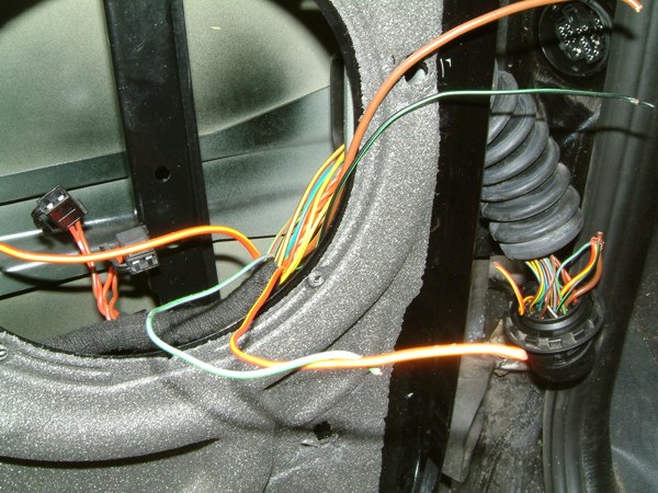

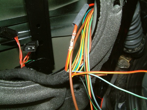

Wir haben die Sache heute mal in Angriff genommen. Lichtschalter und Helligkeitsregler ausgebaut und die anliegenden Spannungen gemessen. Auf der +Ader für die Armaturenbeleuchtung lag immer 12 V an, auch wenn der Dimmer abgesteckt war. Damit war klar, daß irgendwo im Leitungsstrang eine ungewollte Verbindung vorliegt.
Nach kurzer Suche war der Übeltäter dann gefunden: Multipler Kabelbruch in der Türdurchführung hinten links.
Die ganze Fehlersuche hat gerade mal 30 Minuten gedauert.
Ich hab die betreffenden Adern dann durch neue Abschnitte ersetzt, die ich hinter dem Lautsprecher in den Kabelbaum eingefügt hab. Dadurch hat man keine Verbindungsstellen im bewegten Teil des Kabelbaums.

So jetzt auch noch mal von mir Georg, 1000 Dank für die strukturierte Fehlersuche, und die kompetente Lösung meines 4 Monate alten Problems. Freue mich schon auf das Gesicht meines :smiley: wenn ich ihm die Ursache verrate. Bin gestern noch 350 km unterwegs gewesen und kann mich immer noch dran ergötzen dass das Amaturenbrett wieder dunkel ist. Richtig gewöhnungsbedürftig!!!
