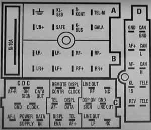

Hy ,
hier mal die Anschlüsse von deinem Radio
Dort sind Pre-out Anschlüsse zu sehen. Die sind Stereo und nicht Mono. Jetzt weiß ich nicht ob dein Sub stereo Eingänge hat oder nur einen Eingang für ein Monosignal.
Ausserdem werden deine Naviansagen nicht über den Pre-out mit übertragen.Die werden dann wohl etwas weniger voll klingen als deine Musik.
Wenn das klanglich nicht so rüberkommt wie du es gerne hättest kannst du es so anschließen, das du an deine Lautsprecherkabel noch einen Filter zwischen steckst ( eine Frequenzweiche mit zwei ISO Steckern…ist ganz simpel) jetzt den Bass am Radio herunterregeln und an der Bassbox höher.
Da das MCD ab Werk schon nicht so ein Hifibrüller ist, kannst du damit die Endstufen entlasten, da diese jetzt nicht mehr den ganzen „Strom“ für die Bässe zusammenkratzen müssen. Wenn deine Lautsprecher jetzt nur noch den Hoch / Mittelton „ziehen“ hat dein Radio also etwas mehr Reserven und spiel etwas sauberer.
