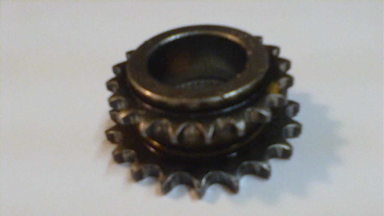

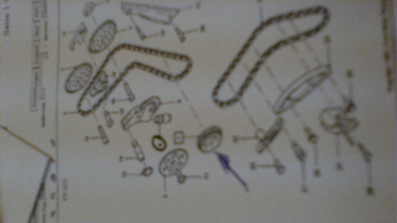

So sieht das Teil aus. Auf das untere, größere Ritzel kommt die Steuerkette für die Nockenwelle. Auf das obere, kleinere Ritzel die Wasserpumpe u.a… Hier kommt das Teil hin (siehe Pfeil)
vergiss es.
2,8 VW Motor
2,3 Ford Motor
