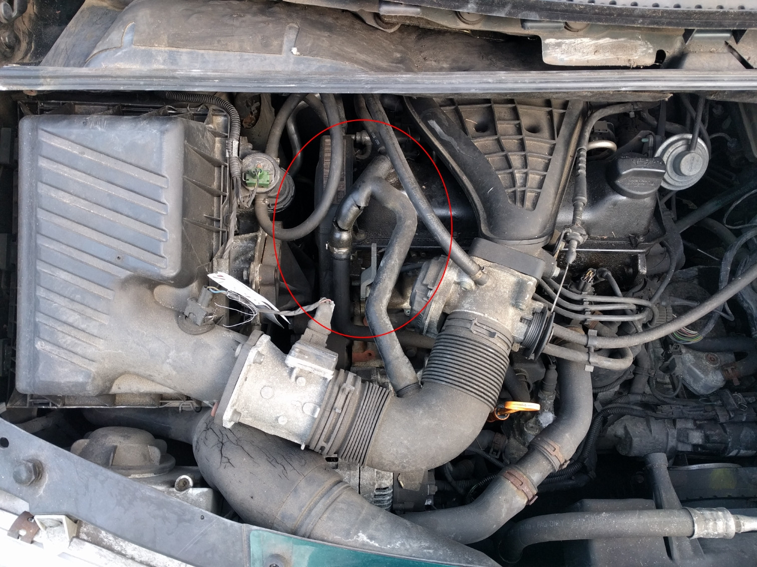

Nun ist mir gestern beim Innenraumfilterwechsel ein Schlauch im Motorraum mehr oder weniger vom reinen Draufschauen zerbröselt.
An sich kein großes Problem, wenn ich nur wüßte, wie das Ersatzteil genau heißt.
Hab schon zwei Tage lang wie blöd im Netz und in SGAF gesucht, aber finde irgendwie nicht das richtige Teil, das ich bestellen soll.
Vielleicht kann mir einer von Euch helfen.
Auf dem Foto habe ich den Schlauch markiert.
Bin für jeden Hinweis dankbar…
Das ist ein Schlauch für die Kurbelgehäuse/motorentlüftung .
Der ist vermutlich einteilig . Bestellen würde ich den nach der Teilenummer , die ist bei VW eigentlich immer aufgedruckt
Ansonsten könnte das vielleicht auch mit günstiger Meterware gehen, falls sie nicht zu steif ist…

Hatte auch schon nach KGE Schlauch bei den üblichen Teileanbietern gesucht, aber die Abbildungen dort (die ja nicht immer korrekt sind - I know) waren alle anders bzw. nicht dieses T-Stück.
Da ich ungern irgendwas auf Verdacht bestellen will, hatte ich hier noch mal nachgefragt.
Werde mal gucken, ob ich eine Nr. finde, ansonsten vllt. auch mal beim Freundlichen nachfragen…

Oder mal hier schauen
volkswagen.7zap.com/de/rdw/sharan+syncro+4motion/sha/1997-162/1/103-103080/
Hier: volkswagen.7zap.com/de/rdw/ kannst du auch suchen.
Sollte die Nummer 14 sein.
Jup die Nr. 14 scheints zu sein.
