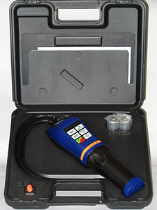

Hi
es lässt sich ziemlic leicht feststellen ob es Kältemittel ist, wenn das qualmen da ist fahr zu einem Kälte/Klima Fachbetrieb und lass von denen mit dem
mal dran schnüffeln ob es wirklich Kältemittel ist oder nur verdampfendes Kondenswasser
mfg HH
