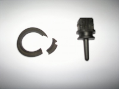

So nach dem ich festgestellt hatte das im Fehlerspeicher immer wieder der gleiche Fehler angezeigt wurde hab ich das Ding getauscht ( beim freundlichen ist es nicht Lieferbar / Bosch 0280 130 073 16,06 € bei ausbau hab ich jedoch diese Gummitülle abgerissen siehe Foto ) jetzt kommts beim freudlichen gibs das Teil angeblich nicht bzw. er hat keine Teilenummer dafür hat wer Rat bzw. die Teilenummer oder muss ich so ein Ding selber schnitzen ! PS bei näher betrachtung des Gummiteils hab ich festgestellt das es warscheinlich schon länger nur noch an einer Stelle mit dem unteren Kranz verbunden war und warscheinlich auch dadurch Falschluft angesaugt wurde (nach dem Abkleben mit panzertap läuft er wie ein Bienchen .

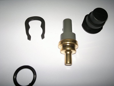

Bei mir nennt sich das Dingen Kühlmitteltemperatur-Sensor und die Dichtung gehörte bei mir bei letzten mal dazu. :wink:
Ja aber nicht bei Bosch und VW ist es nicht mehr erhältlich sch… hab jetzt auch gefunden von Metzler da ist Sie dabei :frowning: Gruß FIBA PS: Kühlmittelsensor sieht bei mir so aus
Jo, hast recht.
Gibt da unterschiedliche Bezeichnungen für.
www.kfzteiledienst24.de/artoe/preisroboter/0280130073.html
Ja erschlag mich bevor ichs selber tue der Kühlmittelsensor war ein Fehlkauf ich brauch einen mit 4 Anschlüssen und der hat nur 2 (ist für den 2.0 0603-ADY und past nicht an 0600-ADY

So Verwerter Fehlanzeige in der Bucht 15,00 Kompletten Luftfilterkasten !
Diese Dichtung gibs nicht einzeln beim freundlichen ist das Teil Bestandteil des Luftfilterkastens (120,00 + MwSt.)
und nicht Lieferbar!!!

Hmm, zwecks Dichtung schau doch mal in der Bad-Abteilung.Ich habe da einen Sortimentkasten der mir bei fehlenden Dichtungen dabei schon oft geholfen hat. :wink:

Warum klebst Du die vorhandene Dichtung nicht wieder, und setzt den Sensor mit etwas Silikon ein?

Zu kleben nee will keine Kleberbude

Ist die „Dichtung“ ein 0-Ring?
Wenn ja, den gibt es im gut sortierten Fachhandel für z.B. Landtechnik
Gib mal Innen und Außendurchmesser und die Ringstärke an, vielleicht habe ich noch was im Fundus
hat sich erledigt Luftfilter aus der Bucht für 15,00 €
