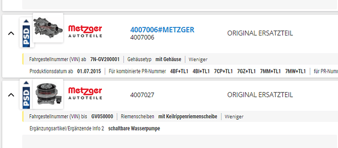

Original scheint das Ding über Metzger zu kommen. Wobei ich persönlich recht wenig von Metzger halte:

Hallo Chaot, das wage ich stark zu bezweifeln…mit dem Wortlaut „Original Ersatzteil“ wird ja heutzutage sehr oft umhergeschmissen. Nach längerer Recherche bin ich ziemlich überzeugt davon, dass entweder GK oder HEPU die OEM dieser Wapu sind. Auch ich halte von Metzger überhaupt nichts…

Wobei das bei Metzger durchaus möglich ist. Metzger stellt ja nichts selbst her sondern labelt und vertreibt die Dinger. Wenn die das mit OE kennzeichnen stimmt das normalerweise auch. In dem Fall hier gibt es von Metzger noch eine Wasserpumpe mit einer anderen Teilenummer die NICHT OE gekennzeichnet ist.
