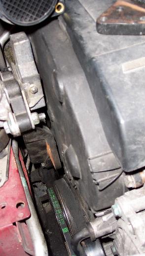

Ich habe heute meinen Keilriemen kontrolliert und fand im Motorraum ein Teil lose vor, das ursprünglich links am Motor befestigt sein sollte… Der Zahnriemen wurde Freitag getauscht.
Möglicherweise eine Motoraufhängung?? Keine Ahnung, ob unter der Fahrt noch andere Einzelteile weggeflogen sind.
Morgen muss ich mich mit dem Freundlichen auseinander setzen… Fahren werde ich so allerdings nicht mehr.
Ali 1,9 TDI, BJ. 98
Sorry, ich kriege das mit den Fotos nicht so hin…

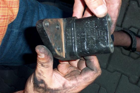

Das Teil gehört links an den Motor ran:
Sieht tatsächlich nach Motoraufhängung aus.

Ich würde den Motor nicht mehr starten!!!
Lass den Wagen einschleppen und nachbessern!
Wenn du so fährst,kann der Block ausfressen… Motorschaden wäre die Folge!

Das Teil nennt sich Konsole für Motor 7M0 399 312 C

Bei einem 98er bin ich für 7M0 399 312 C.

schlagt euch drum,jedenfalls ist für den Motor ein Sofortiger Stopp verordnet!

Hast Recht, die 7M3 kommt bei mir immer automatisch
@MoMa : Du warst nicht zufällig bei ATU, oder?
