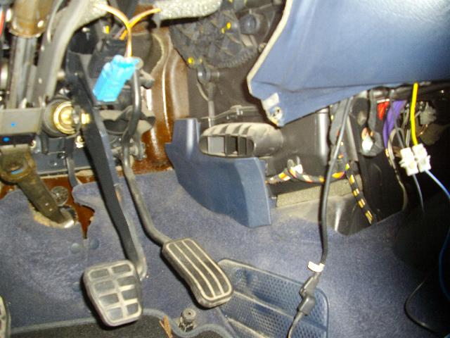

Schau mal hier das Bild
Da siehst Du die Steuerung der Manuellen Klappen.Mal die Fahrerseitige unterverbauung vom A Brett abnehmen.
Und schauen ob das Zahnrad sich bewegt wenn du oben am Schalter drehst !
Gruß Frank
habe heute mal die Verkleidung abgebaut und mal nachgesehen. Das Segment mit dem Zahnrad/viertel dreht sich, wenn ich den Schalter drehe. Ist ja auch so, dass Oben und Mitte einwandfrei funktionieren

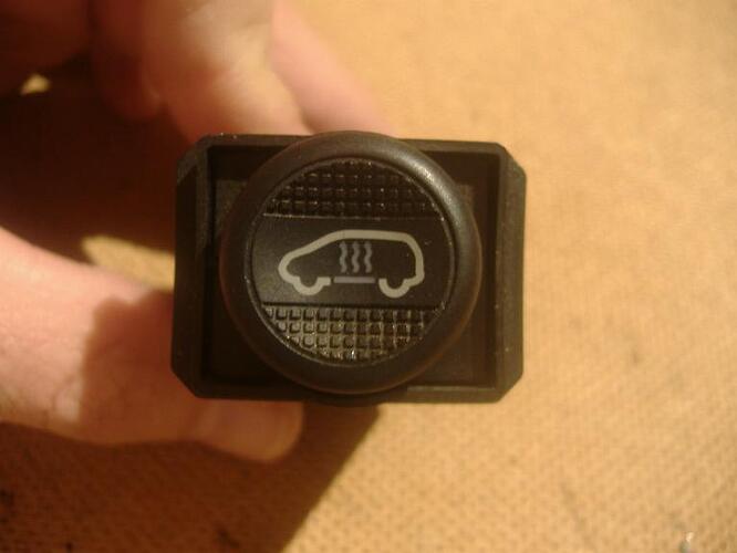

Du meinst Den Schalter hier?
Der ist nur für die hintere Lüftung und hat nichts mit dem ZH zu tun!
Hab ich mir schon gedacht, lt. Betriebsanleitung Fondheizung.
