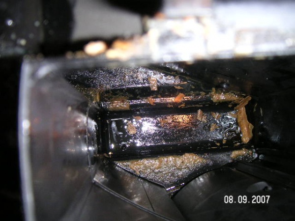

So findest du z.B : www.sgaf.de/node/253293
Ach Du Scheiße! Das sieht aber nach Arbeit aus. :hammer: Wie kann ich das denn sicher herraus bekommen das es wirklich der Wärmetauscher ist?
