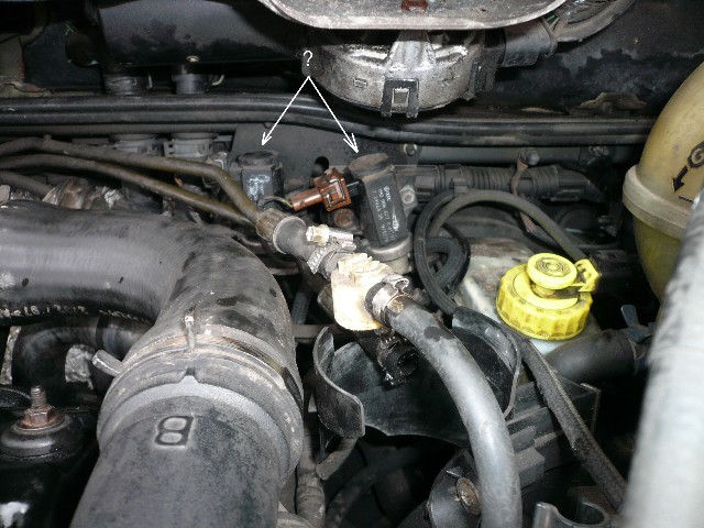

Habe zwei Teile (weise Pfeile) von denen ich nicht weis, was es ist. Haben die was mit der Heizung zu tun?

Dann werde ich mich wohl intensiv mit dem Zuheizer beschäftigen müssen. Wo ist denn nun bei dem 110PS AFN TDI diese Zusatzwasserpumpe? Hab nix gefunden. Habe sogar den Dieselfilter erneuert. Da hätte ich sie doch sehen müssen. Oben im Beitrag habe ich auch ein Bild.
Hab ich schon durchgelesen, da steht:„Vor dem Facelift war sie bereits bei den 90 PS PD-Dieselmotoren, und beim 1,8l und 2,8 l Benziner verbaut“ Meiner ist Baujahr 1997 und ein 110 PS Diesel. Hab ich nun eine oder nicht? Und wenn ja wo? Hab sie wie gesagt nicht gefunden. Hinter dem Dieselfilter sehe ich nur die Regelventile für VTG und AGR.
