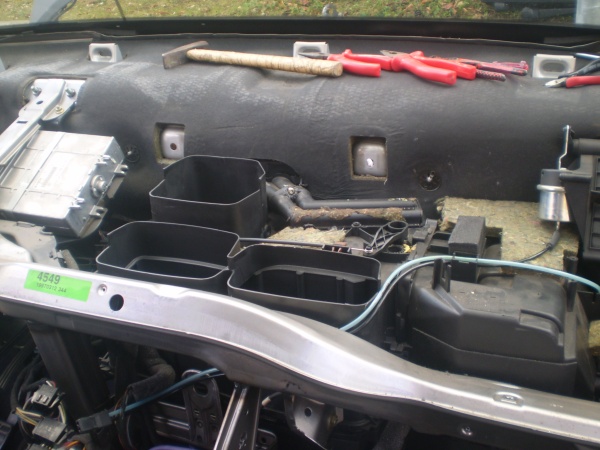

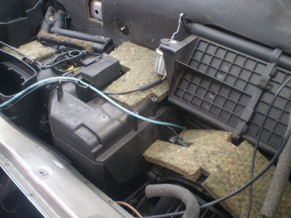

Hier ist der Regler zu sehen.
Und hier die Umluftklappe
HOffe das es nicht daran liegt. Ist ne Menge Arbeit.
