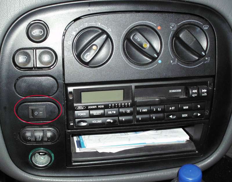

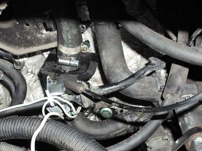

Hallo Werner, ich habe mir ein elektrisches Heizungsventil bei ibäy gekauft und es in den Heizkreislauf gesetzt. Das Teil ist ursprünglich für Fiesta und andere Fords. Dann habe ich einen Schalter an die Bedienkonsole angebracht, mit dem ich das Ventil schließen kann. Dann ist die Heizung komplett aus. Funktioniert wunderbar. Die Sache ist natürlich ein bißchen Fummelei aber machbar.

Leute, bitte macht euch vorher schlau bevor ihr so einen Unsinn schreibt. Die Sache mit der latent warmen Heizung scheint ebenfalls eine Schwachstelle zu sein. (eben weil es kein Heizungsventil gibt.) Daher habe ich einfach mal meinen Grips benutzt und was sinnvolles nachgerüstet. So sehe ich das.
