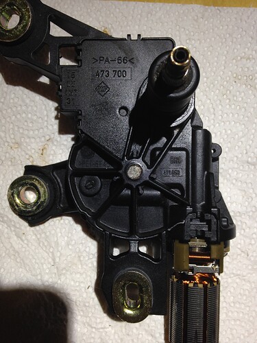

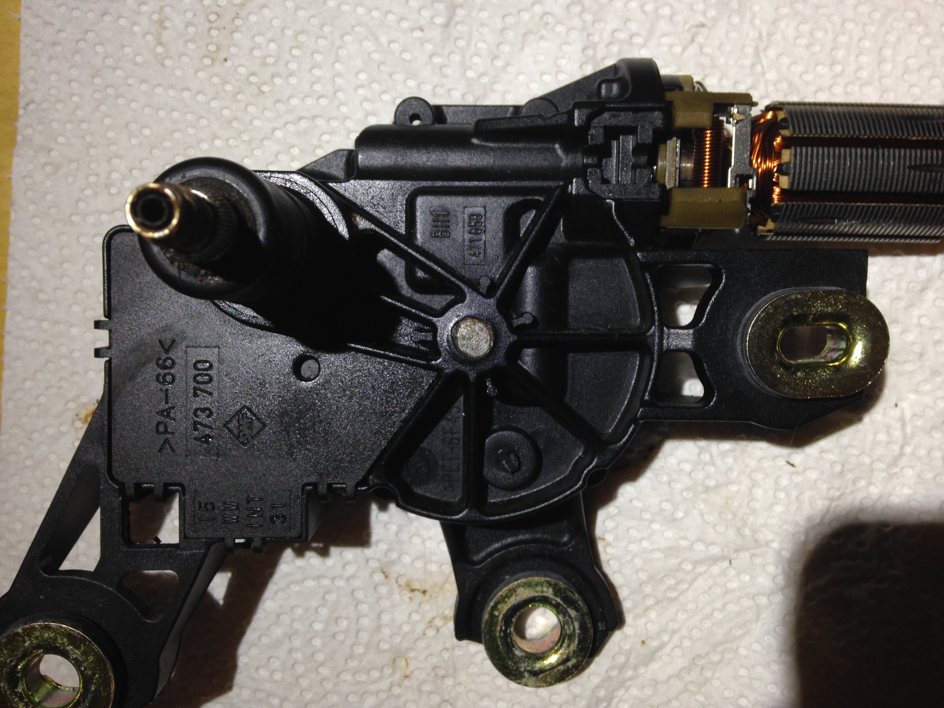

ich habe die vielen Beiträge hier zu dem Thema gelesen und auch versucht laut der ein oder anderen Anleitung meinen Heckwischermotor zu reparieren.
Leider erfolglos. Er ist defekt…
Wäre das nicht schon schlimm genug, gestaltet sich die Suchen nach einem passenden Ersatzteil mehr als Schwierig. Denn es ist ein Galaxy und kein Sharan.
Das Problem daran ist, dass bei mir ein Motor drin ist auf dem Teilenummern stehen die nirgends zu finden sind.
Verbaut ist ein SWF mit den Teilenummern 473 700. Weiterhin findet sich die Nummer 471 859 und eine >PET-GF45
Kann mir jemand helfen und sagen ob ein Motor mit der Nummer 7M3955711C hier passt?
Wenn nicht, nach was muss ich suchen?
Vielen herzlichen Dank im Voraus!
Viele Grüße
Stephan
Das denkst Du nur.
Bis auf wenige Ausnahmen fährst Du einen umgelabelten Sharan.
Du könntest sogar den Heckwischer-Motor vom SGA I verbauen. Dann ist halt die Ruheposition auf der anderen Seite.
Danke t.Klebi!
Grundsätzlich ist mir das klar, dass - sepziell beim TDI - eigentlich nur hin und wieder das Ford-Logo draufklebt.
Meine Aussage bezog sich auf den Wischermotor. Ich dachte, der sei möglicherweise bei Ford anders.
Mittlerweile glaube ich aber eher, dass da schon gar nicht mehr der Originale drin ist und daher keine VW-Teilenummer zu finden ist.
(Steht ja sonst auf nahezu jedem Teil :))
Heißt also, ich kann den mit der Nummer …711C bedenkenlos einbauen.
Das hilft mir.
Vielen Dank!
