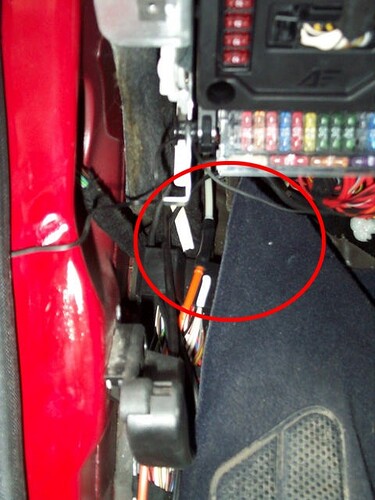

Habe gestern auch mal meinen Schlauchverbinder gesucht (war ebenfalls auseinander! :? ) Ich mußte die linke Verkleidung des Armaturenbretts abbauen, da der Schlauchverbinder in meinem Sharan extrem weit oben liegt (in Höhe der Relais-/Sicherungstafel) :? Werde demnächst mal ein Foto machen, da der Wagen noch nicht wieder zusammengebaut ist :slight_smile:
Das versprochene Foto:
