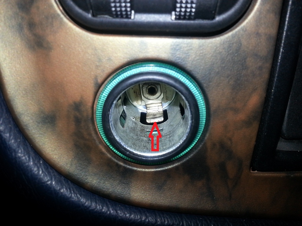

EDIT: Hab nun hinbekommen mit dem Anzünder. Hab hier etwas gelesen von den Klammern im Innern. Die warn bei uns nach außen gebogen. Glaub wegen dem Navi Stecker.
Hab die Sicherung Nr 7 raus gemacht und die Klammern etwas nach innen gebogen. So blieb nun der Anzünder drin ^^
Und nach ca 20sek ist der schon am glühen ^^
Hier mal Bild wie ich es meinte s1.directupload.net/images/121115/2ytyg625.jpg

Zieh mal die Sicherung vom Anzünder raus und biege die Bimetalllasche (roter Pfeil) etwas nach innen in Pfeilrichtung. Die auf der gegenüberliegenden Seite auch, dann sollte es wieder gehen.
