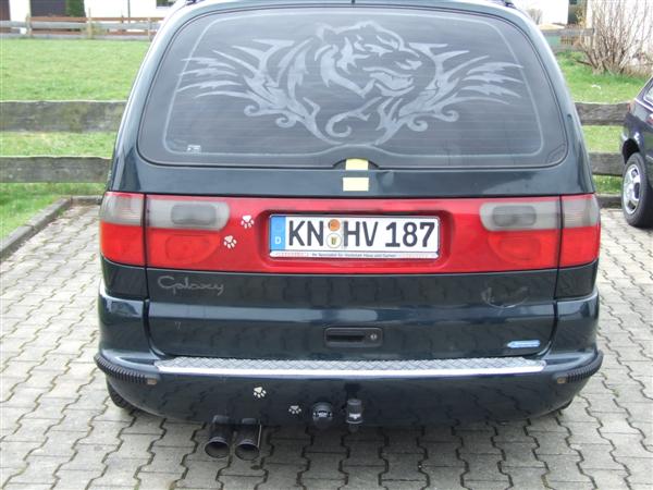

Hallo Ralph
Da fehlt doch was am Heck. :-k
Gruß, Venti…
Rööööschtöösch, liegt schon hier.
Hab noch genug auf Lager. :stuck_out_tongue:
ich dachte das soll weg bleiben… :-k
Der SGAF Aufkleber :?: :?: :?:
OK, ich dachte der Wischer :oops:

Da überlege ich noch, für was einen Wischer?
Bin eh Blind 8) 8)
