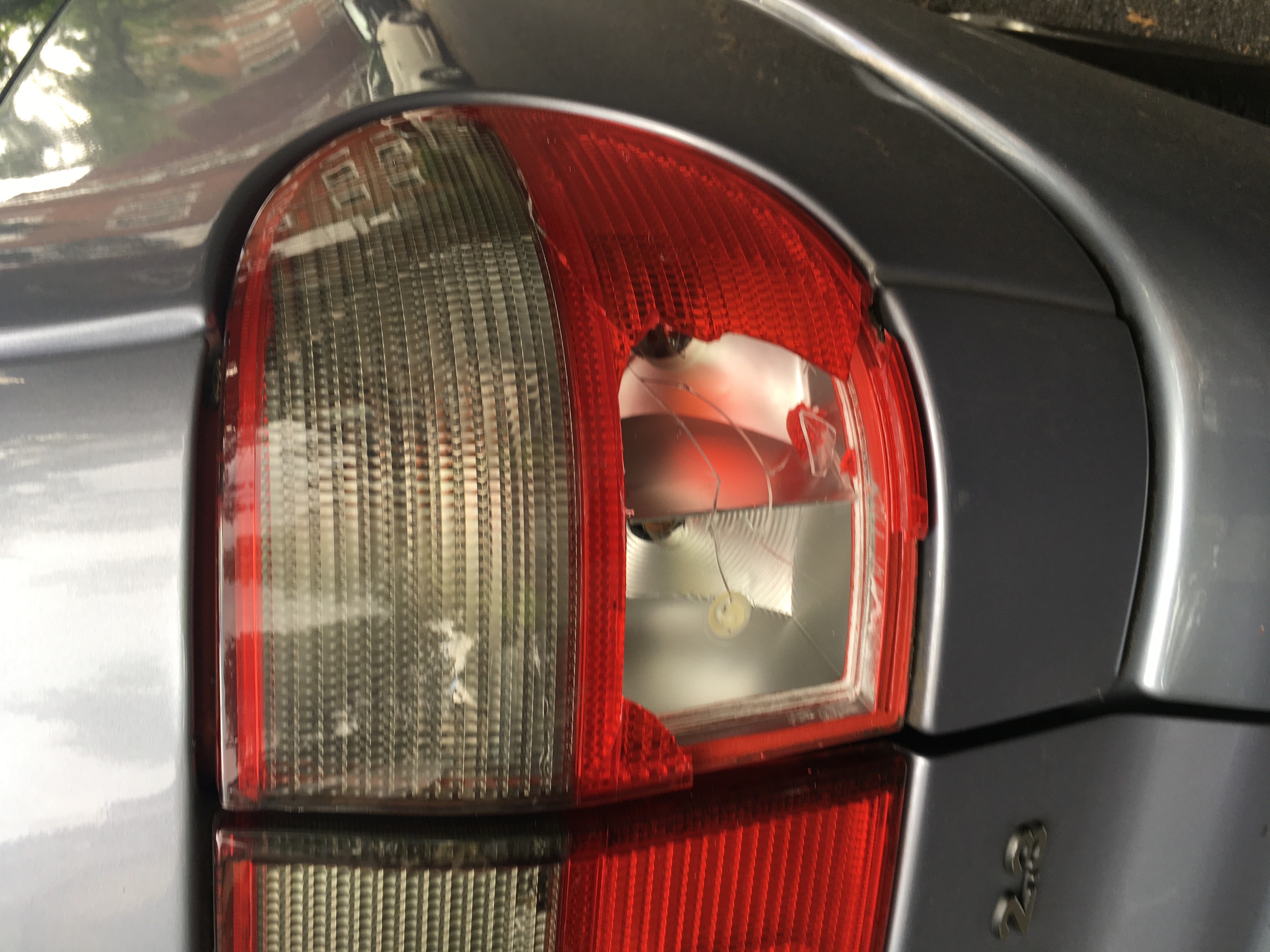

Heckleuchte Ford Galaxy Bj. 94-2000. Wie wird die getauscht?

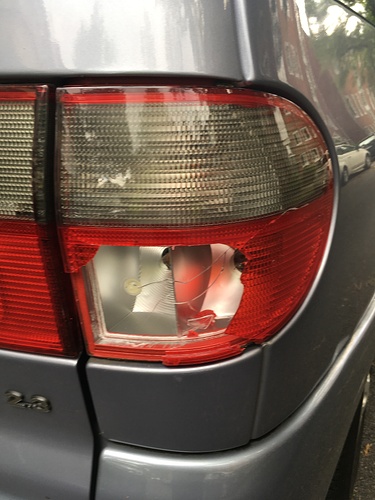

bei einer Kollision ist mein rechtes Rücklicht zerbrochen.
Es handelt sich um einen Ford Galaxy Bj. 97 2,3 Benzin.
Nun möchte ich das tauschen.
Ich habe das Forum bereits durchgestöbert und viele hilfreiche Artikel dazu gefunden.
Allerdings ist dort immer die Rede von einer Blende unter dem Licht, die man wegmachen muss, um es lösen zu können.
Meine Blende sieht aber so aus, als sei sie am Übergang verschweißt. Das sieht nicht so aus, als könne ich das einfach abziehen.
Kennt jemand das Problem?
Geht in diesem Fall das Rücklicht auch einfach weg, ohne die Blende abzunehmen?
Meine zweite Frage wäre, ob es da verschiedene Leuchten gibt, oder kann ich einfach ein gebrauchtes nehmen (z.B. Sharan mit gleichem Baujahr)?
Oder gibts da Unterschiede?
Würde mich über eure Hilfe sehr freuen.
Liebe Grüße
Cornelius
Hi, die Blende musst Du beim Galaxy nicht entfernen, es reicht von hinten die Muttern (ich meine 3x M5, also SW8mm) vom Rücklicht zu lösen.
PS: Schade, ich habe vor 2 Wochen zwei Rücklichter weggeworfen, weil die niemand haben wollte :cry:
Beim SGA I waren die Leuchten außen bzw. das komplette Leuchtenteil der Heckklappe untereinander autauschbar. Die Heckklappen waren noch gleich bei Sharan/Alhambra/Galaxy. Die Leuchten hatten nur baujahrabhängig andere Farben. Wenn du praktisch eine Rückleuchte in deiner Farbe findest, ist es egal von welchem Spender-SGA sie kommt.
Teilenummer: 7M0 945 095 H
Bei Ebay gibt es nur komplett rot und rot/orange. Rot/grau scheint sehr gefragt zu sein…
Bei „Rücklicht rechts Galaxy“ sind ein paar ab 50€ drin:
Gebraucht: www.ebay.de/itm/Schlusleuchte-rechts-FORD-GALAXY-VX-VY-1-9-TDI/131811101302?_trksid=p2047675.c100005.m1851&_trkparms=aid%3D222007%26algo%3DSIM.MBE%26ao%3D2%26asc%3D43784%26meid%3Df31615951ba54314b55cebc73f271096%26pid%3D100005%26rk%3D3%26rkt%3D6%26sd%3D152467329970
Neu: www.ebay.de/itm/Original-HELLA-Heckleuchte-Rucklicht-RECHTS-9EL-962-586-051-Fur-Ford-Galaxy-/201274912929?fits=Model%3AGalaxy&epid=1605092693&hash=item2edceb70a1:g:Vv4AAOSwt5hYhZWP
Vielen Dank für die schnellen und hilfreichen Antworten.
Hammer!!!
Und ich dachte schon, das wird ne ziemlich komplizierte Angelegenheit.
Vielen Dank schon mal für eure Hilfe.
Da geh ich gleich mal auf Suche :slight_smile:
Cornelius
also Leuchten bestellt. Hab im Netz 2 gebrauchte für 30€ bekommen.
Der Einbau war ja wirklich total einfach. Ne Sache von ein paar Minuten.
Danke nochmal für eure Tips!!!
