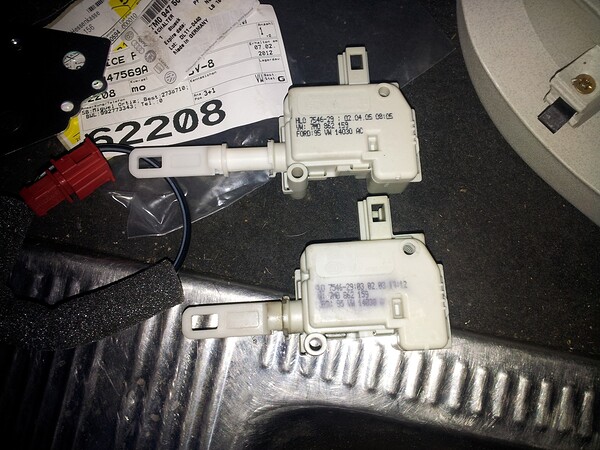

Stellmotor : 7M0 959 775 D Preis : 49,50

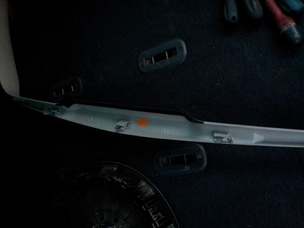

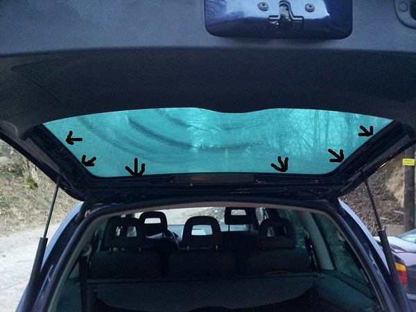

Zuerst muss man die weiße Verkleidung abbauen, die das Heckfenster umrandet. Dazu zieht man erst mal die Seiten ab und dann die Mitte.
Dann die zwei Klappen abnehmen, durch die man von innen an das Nebelschlusslicht und die Rücklichter kommt. Dort ist jeweils eine Schraube
Jetzt die zwei Schrauben vom Handgriff lösen und diesen abnehmen.
Nun kann man die Heckverkleidung abnehmen. Diese einfach von der Scheibe aus abziehen und dann nach hinten bzw. in Richtung Heckklappenunterseite wegdrücken.

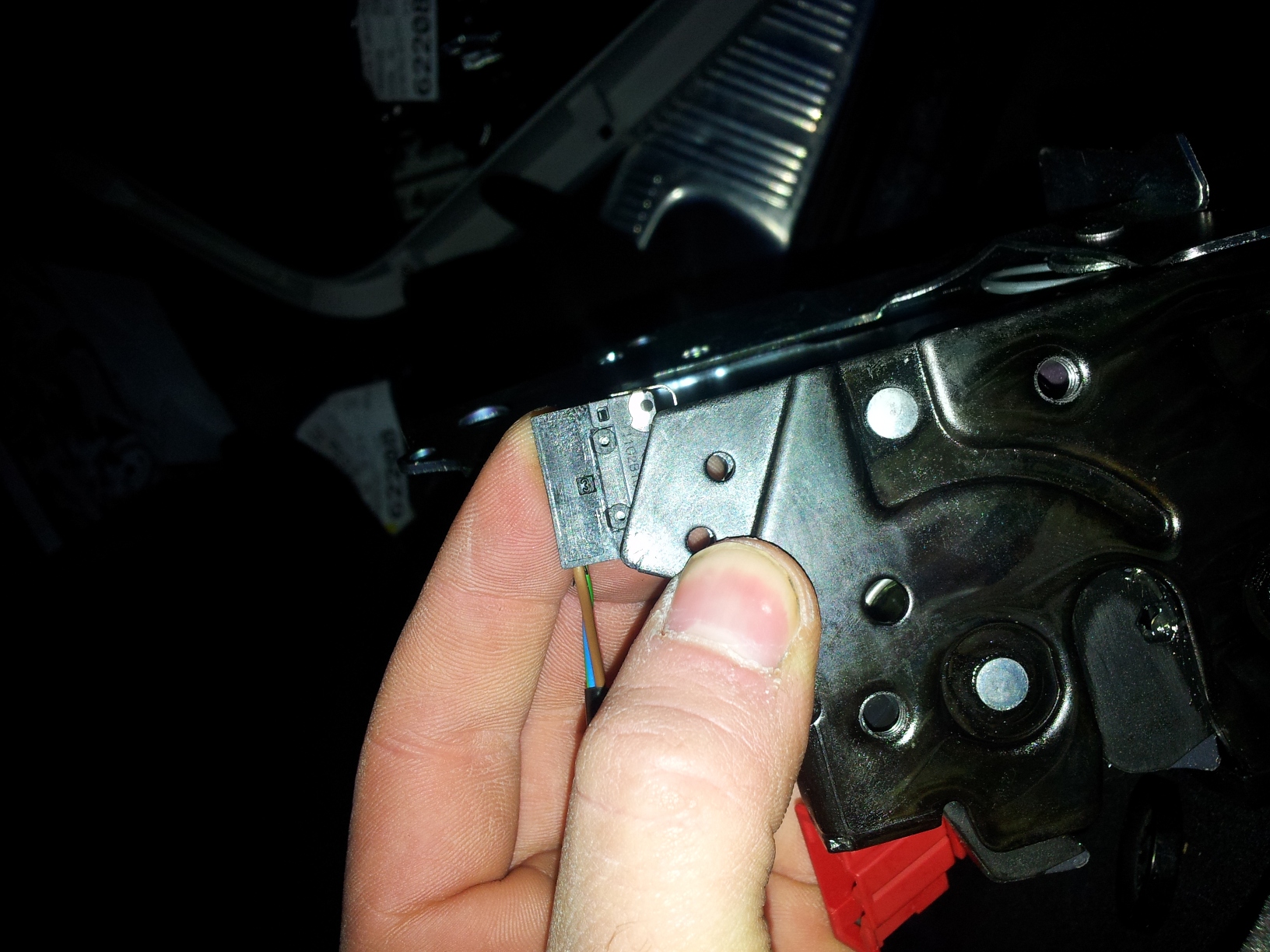

Jetzt muss man in das neue Schloss den Microschalter einbauen (am besten einen neuen Kaufen den alten im Ganzen rauszubekommen könnte schwer werden) er wird einfach reingedrückt.
Dann noch den alten Stellmotor abbauen, ihr braucht die zwei Schrauben für den neuen. Den neuen einfach ans Schloss schrauben.
