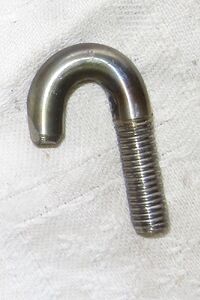

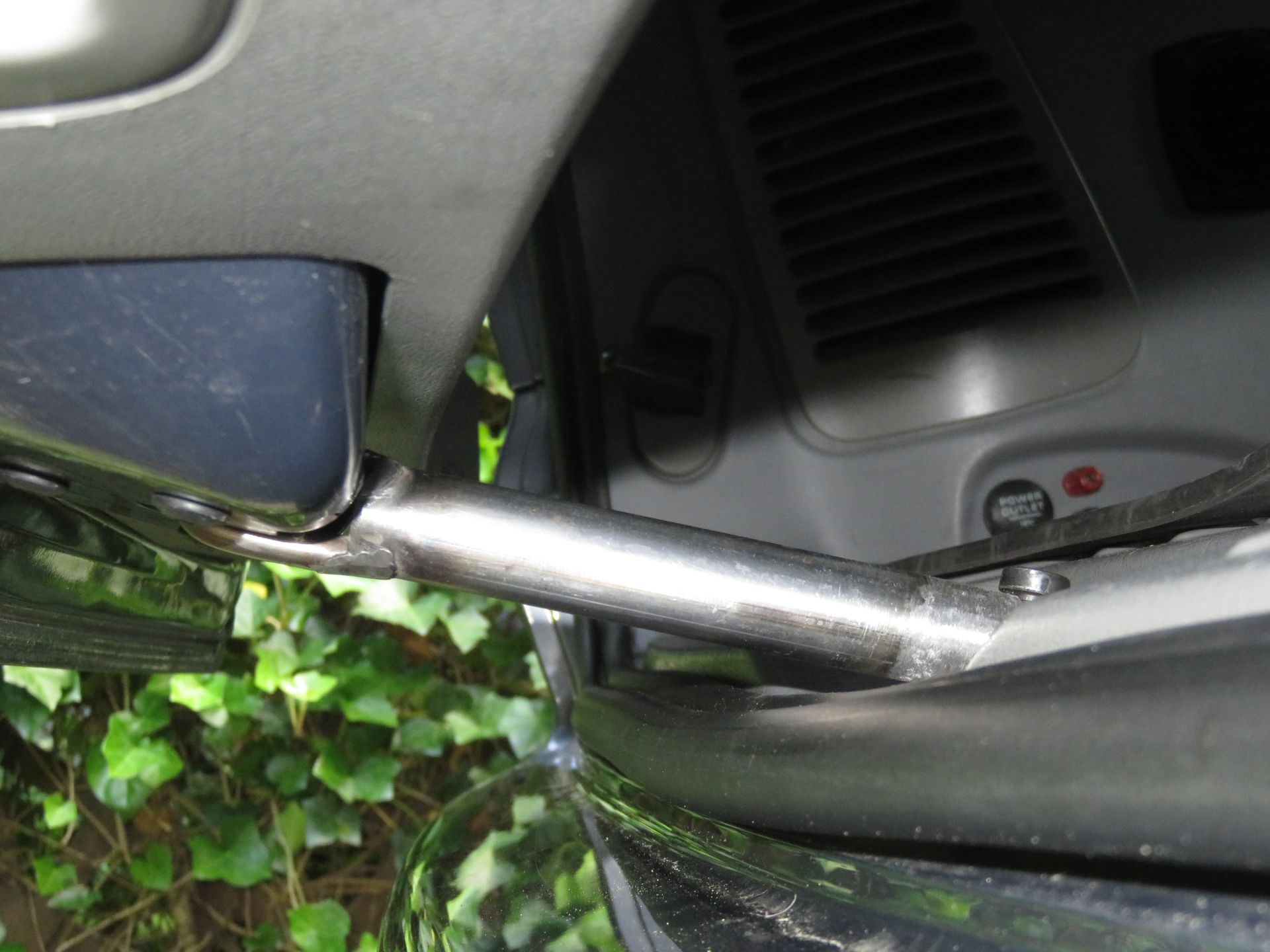

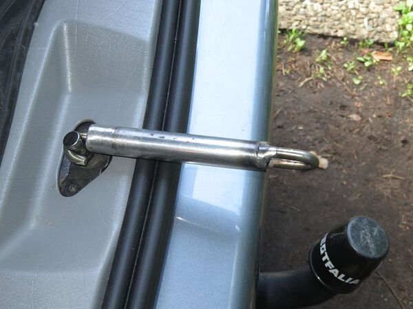

Mit diesem Haken lässt sich die Heckklappe einen Spalt weit geöffnet ganz normal verriegeln. Er wird zuerst über den Bolzen des Heckklappenschlosses gelegt und festgedreht. Danach wird die Heckklappe geschlossen, so daß das Schloss in die Öse einrastet. Wenn nun der Wagen verriegelt wird, ist es nicht mehr möglich, die Heckklappe zu bewegen.

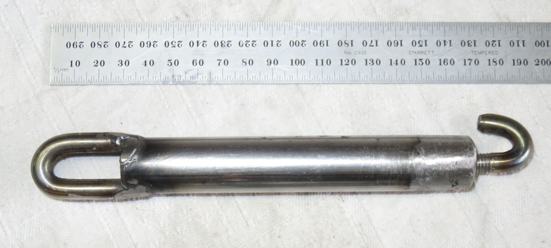

Das Rohr hat 22mm Durchmesser und die Drähte 8mm. Am Ende des Rohres ist eine M8-Mutter eingeschweißt. Das lichte Innenmaß von Öse und Haken beträgt jeweils 10mm.
