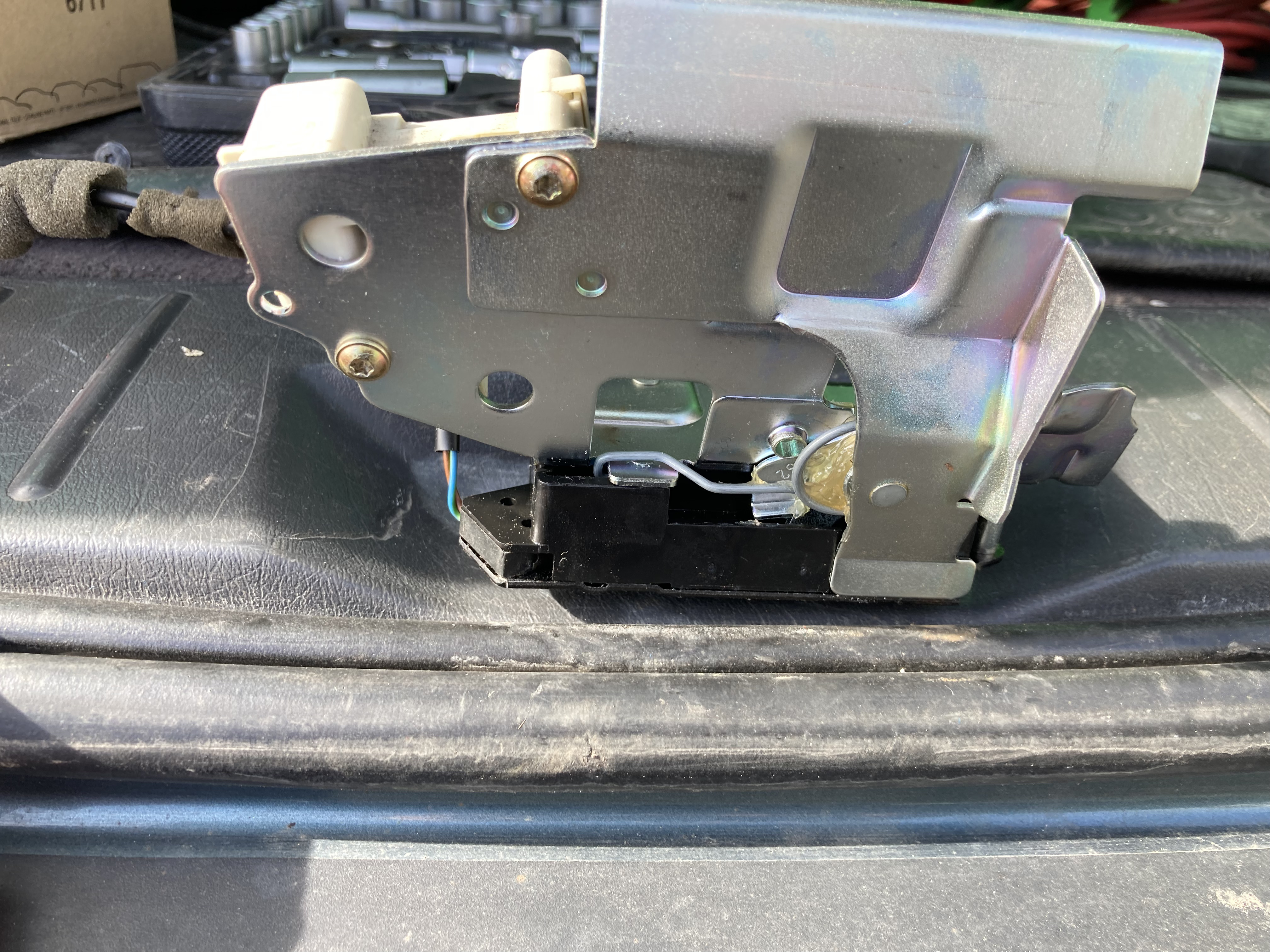

Ich hab das mal bei mir auseinandergebaut. Sicher ist etwas dreck oder Rost am Riegel. Alles gut reinigen und fetten sollten die Sache wieder in Ordnung bringen.

Leider schließt die Heckklappe nach dem Austausch nicht komplett sondern „nur in der 1. Raste“
Verschieben in den Bohrungen um näher an den Fanghaken zu kommen war auch ohne Erfolg.
Lässt sich da noch weiteres einstellen?
Danke
Bernd
identisches Verhalten beim Betätigen mit einem Schraubendreher.
Habe das Schloss nochmal ausgebaut.
Wenn ich das über den Fanghaken schiebe rastet zuerst auch nur die 1. Stufe ein.
Erst mit viel Gedrücke und Gewalt schaffe ich es, dass die 2. Stufe verriegelt.
Bernd
Habe das Schloss noch 3 x ein und ausgebaut.
In ausgebautem Zustand rasted die 2. Stufe nur ein, wenn das Schloss ganz flach knapp über die Dichtung auf den Fanghahaken geschoben wird.
Habe testweise die beiden Führungen rechts und links abgeschraubt (2 x 6-kt Schraube links, 2 x Torx Schraube rechts ) und danach hat die Klappe beim Zuschlagen komplett verriegelt.
Führungen lose angeschraubt, Klappe zu und von innen festgezogen.
Funktioniert - wenn auch die Nachbarschaft beim Schließen vermutlich aus dem Schlaf gerissen wird…
