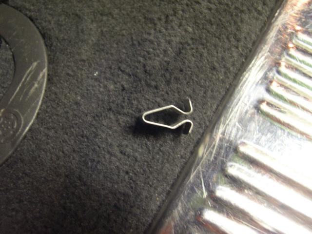

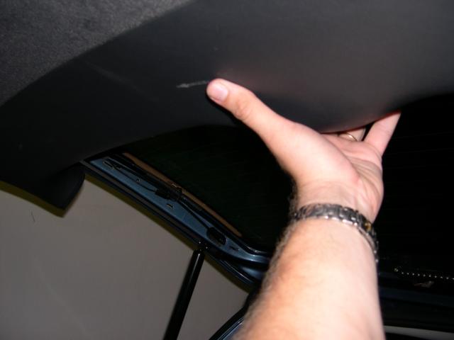

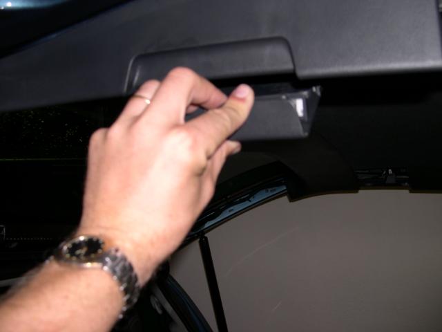

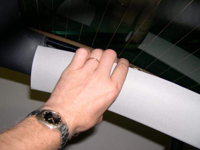

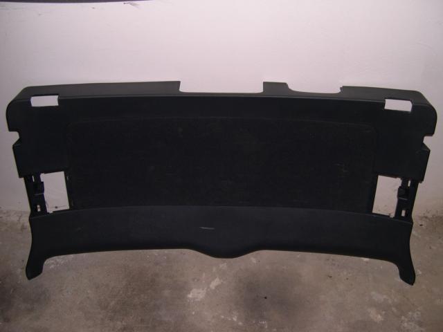

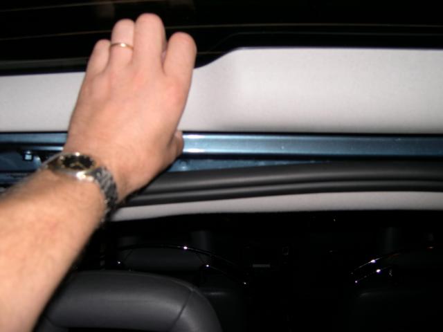

Die obere Verkleidung besteht aus einem u-förmigen Kunststoffteil, welches mit Metallklipsen auf den Stahlrahmen der Heckklappe der gesteckt ist. Zur Demontage wird die Heckklappe geöffnet und als erstes das obere Querstück rund um die 3. Bremsleuchte mit der Hand kräftig in Richtung Laderaumboden abgezogen.
Anschließend werden die beiden Seitenteile (links und rechts der Heckscheibe) im Mittelabschnitt fest, aber vorsichtig zur Mitte der Heckscheibe hin abgezogen. Keinesfalls diese Teile in Richtung Laderaumboden ziehen; die Klipse sind seitlich in Langlöchern eingesteckt !
Nun kann der um die untere Heckklappenverkleidung verlaufende Teil vorsichtig um diese herum abgehoben und die ganze Verkleidung abgenommen werden.
5.2. Demontage der unteren Verkleidung

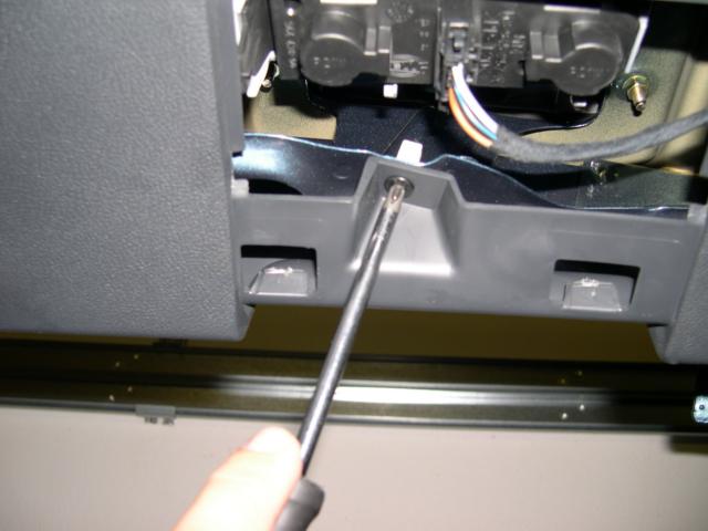

Die untere Verkleidung ist mit 2 Schrauben fixiert, die sich unter abnehmbaren Serviceklappen rechts und links am Rand befinden. Diese Serviceklappen können einfach mit der Hand abgezogen werden. Anschließend werden die Halteschrauben gelöst.
Danach kann die ganze untere Verkleidung in Richtung Laderaumboden abgezogen werden.

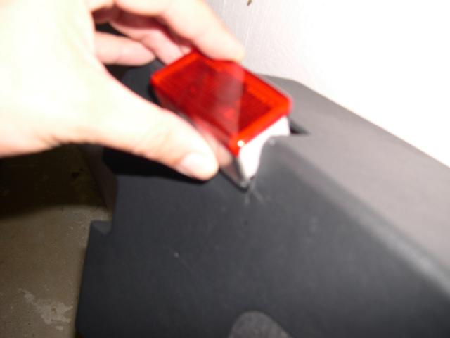

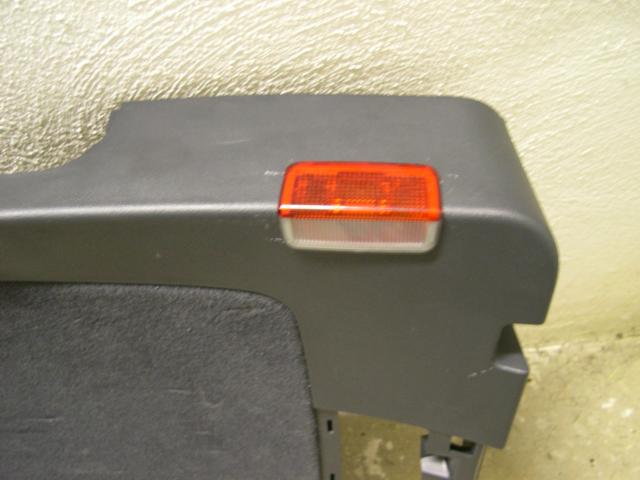

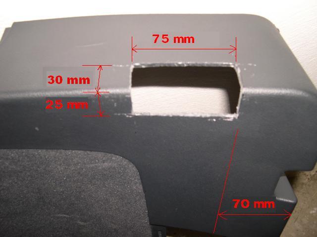

Damit keine Blecharbeiten an der Heckklappe ausgeführt werden müssen, wurden die Lampen in einem Bereich positioniert, wo zwischen der Verkleidung und dem Blech genügend Platz für diese ist. Entsprechend wird die untere Seite der Verkleidung ausgeschnitten. Die Maße für die Einschnitte sind folgendem Bild zu entnehmen:

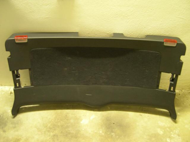

Nachdem die entsprechenden Bereiche links und rechts ausgeschnitten sind, können die Lampen eingeclipst werden.

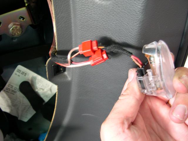

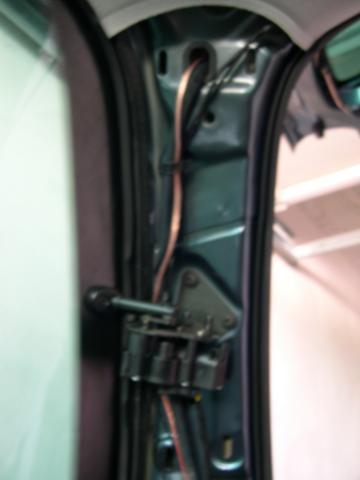

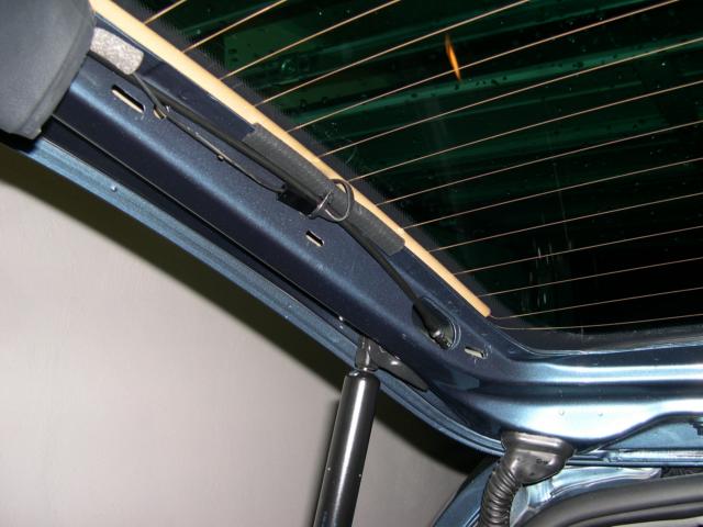

Bei der Verkabelung ist darauf zu achten, daß hochflexible Litze zum Einsatz kommt – schließlich durchläuft das Kabel die Gummitülle zwischen Karosserie und Heckklappe und wird dadurch bei jedem Öffnen und Schließen der Heckklappe bewegt und u.U. geknickt. Den Anfang nimmt das Kabel an einer beliebigen Innenraumleuchte; in dieser Anleitung wird als Ausgangspunkt die vorhandene Leuchte unterhalb der rechten D-Säule genommen. Von da läuft das Kabel entlang der D-Säule

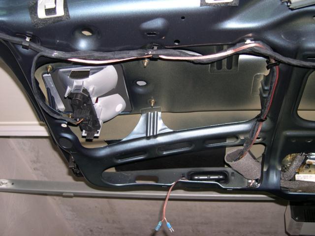

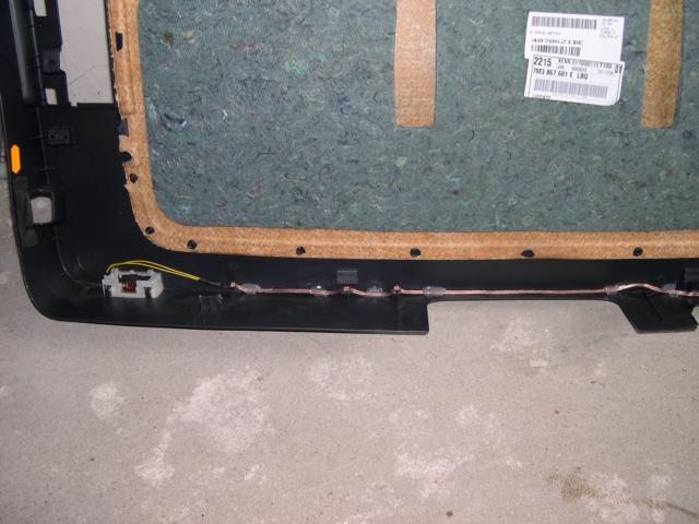

durch die erwähnte Gummitülle in die Heckklappe und dort entlang der vorhandenen Leitungen zur unteren Klappenkante. Dort endet es in 2 Stoßverbindern.

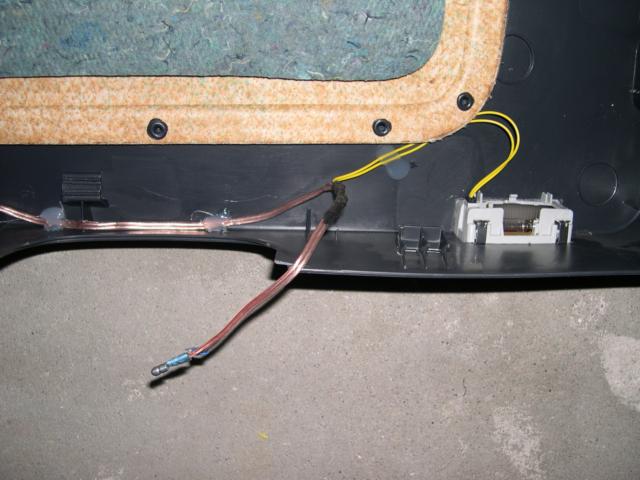

Die restliche Verkabelung findet in der Verkleidung statt. Hier zweigen an geeigneter Stelle die konfektionierten VW-Kabel mit Stecker von einer fest verlegten Leitung ab, die ihren Anfang auch in 2 Stoßverbindern – den Gegenstücken zu denen in der Heckklappe – nimmt. Diese fest verlegte Leitung wird z.B. mittels einiger Heißkleber-Punkte in der Verkleidung fixiert.
Zum Schluß wird mittels zweier Stromdiebe die Leitung an der gewählten Innenraumleuchte angeklemmt.

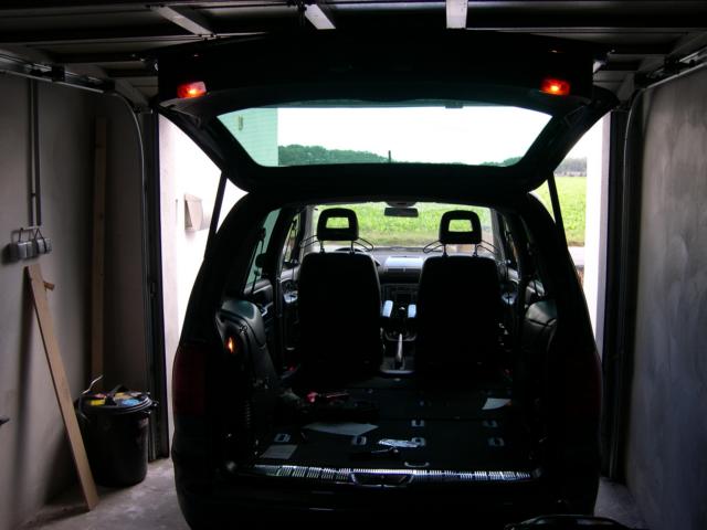

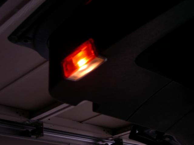

6. Funktionsprüfung
Beim Öffnen einer Tür oder der Heckklappe müssen beide Lampen aufleuchten und entweder beim Einschalten der Zündung oder nach Zeitablauf automatisch wieder verlöschen.

Auf die beschriebene Art und Weise kann sehr professionell die fehlende Heckklappenbeleuchtung beim VW Sharan und baugleichen Modellen nachgerüstet werden. Ein kleines Manko ergibt sich jedoch: Weil die untere Kante der Klappenverkleidung nicht exakt rechtwinklig ist, liegen die neuen Lampen nicht vollständig an der Verkleidung an. Dieses kann je nach persönlichem Wunsch z.B. durch Herstellen eines Kunststoff-Unterlegrahmens beseitigt werden.
