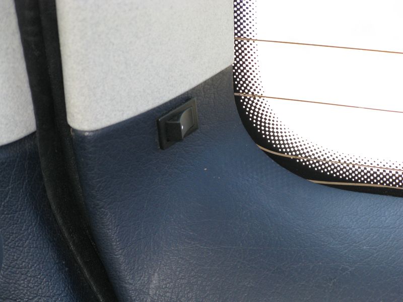

Zum Thema: Musste in den letzten Jahren immer wieder mal im Kofferraum
arbeiten und dabei oft die Heckklappe geschlossen. Auch mir fehlte die
Möglichkeit, die Klappe von innen zu öffnen. Auch die Innenverkleidung der
Heckklappe und das Schloss hatte ich schon mehrfach ausgebaut.
Warum ich erst gestern drauf kam, Taster einzubauen, welche ein
Öffnen von innen erlauben ?!?
Mir war wichtig, das der Taster direkt in der Heckklappe sitzt, um keine
Kabel durch den (natürlich bereits geflickten) Kabelstran ins Auto selber
zu ziehen. Dabei war zu berücksichtigen, dass der Taster nicht versehent-
lich durch Ladung oder Berührung durch in der dritten Reihe sitzende
ausgelöst werden kann. Habe lang überlegt (Schlüsselschalter, zusätzlicher
Einschalter, zwei getrennt, aber gleichzeitig zu bedienende Taster), mich
letztendlich aber jahrelanger Ladeerfahrung heraus gegen eine Sicherung
entschlossen.
Kann mich nicht erinnern, dass ich je Ladung dort hatte, wo der Taster
nun eingebracht wurde. Und auch nicht, dass da schon mal was hinge-
rutscht wäre. Wenn doch mal was dahin rutschen sollte, dann ist der
Taster durch die Art der Einbringung zusätzlich geschützt, da er nicht nach
hinten hin zu drücken ist, wo die Ladung ja hinrutschen würde.
Und weil mir der Platz so gut gefallen hat, habe ich auf der anderen
Seite auch noch einen eingebaut. Damit kann ich dann ohne große
Probs ggf. doch noch auf die sicherere gleichzeitige Doppelbetätigungs-
variante „umstöpseln“.
So, jetzt versuche ich mal gleich mit dem ersten Posting Bilder mitzu-
schicken …
Ach ja, auf dem einem Bild sieht man eine andere Rep.-maßnahme :slight_smile:
Ciao
Harald

Aber wie macht man es wenn das Fahrzeug verschlossen ist, soweit ich weiß ist die elektrische Betätigung dann Stromlos, genau wie während der Fahrt. Bei mir kann die Heckklappe nicht geöffnet werden während der Motor läuft, es sei denn es wurde vorher eine Tür geöffnet, daher kann ich mir die „sichere“ Doppeltaster Lösung sparen, aber einbauen werde ich solch einen Taster auf alle Fälle.
Richtig, daher sollte man den + von einer Dauerquelle abzapfen (ich glaube die Steckdose im Kofferraum hat immer Saft).
Mein Roter hatte auch einen solchen Schalter (siehe meine Fotos), da hatte ich die Zuleitung direkt an der 2. Batterie angeklemmt.
