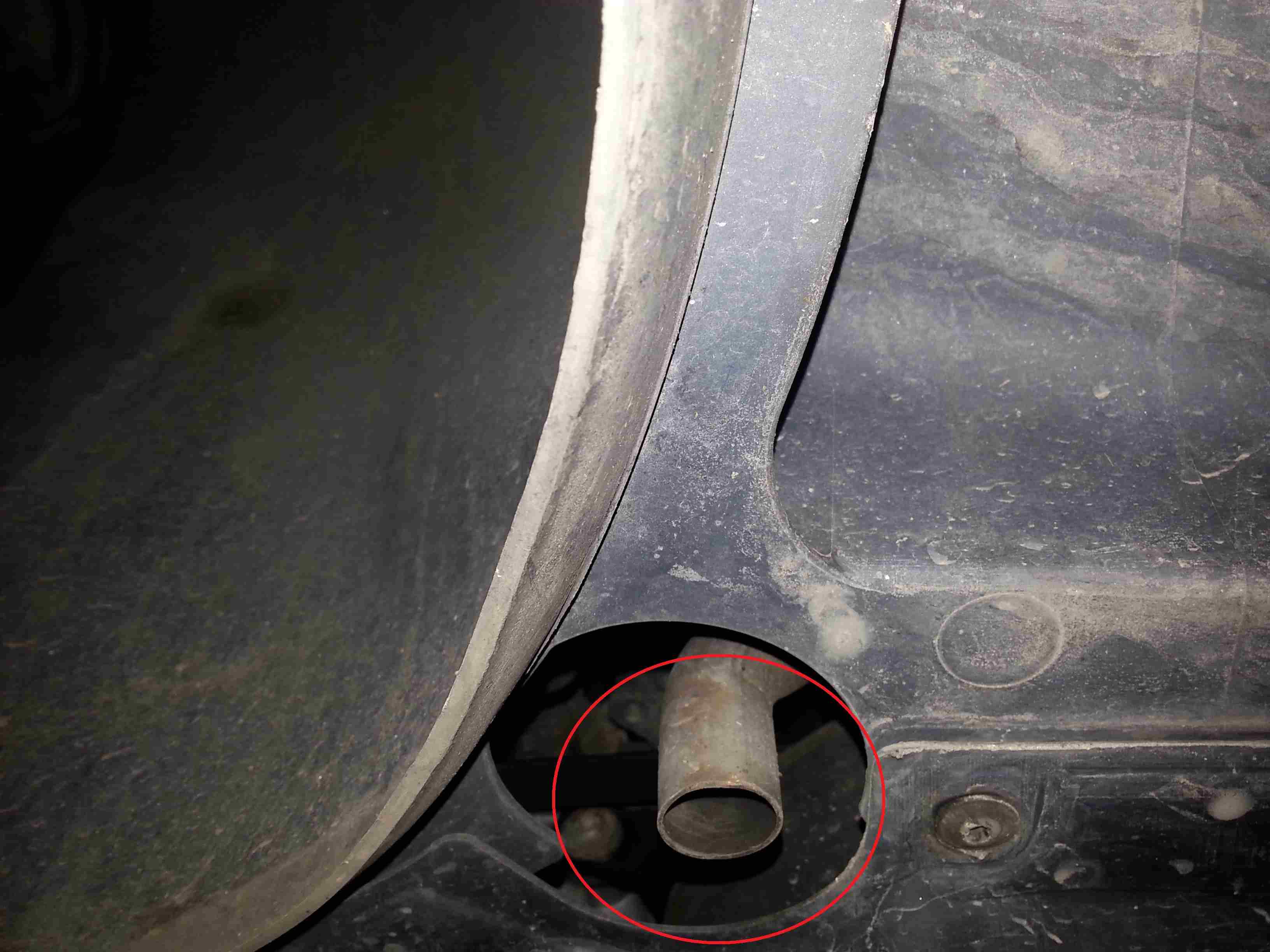

Hallo ua13,
du kannst auch mal von unten vor deinem rechten Vorderrad nach oben schauen, da ist eine Ausnehmung im Plastik. Dort sollte senkrecht nach unten das Abgasrohr vom Zuheizer rauskommen. Bei laufendem Motor greife mal vorsichtig hin, wenn der Zuheizer läuft wird hier ordentlich warme/heisse Luft rausgeblasen! VORSICHT nicht verbrennen!!!
Siehe auch Bild!
Grüsse
Gerhard
