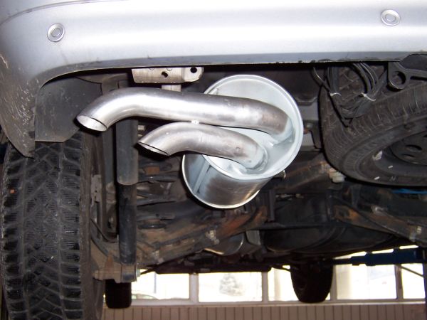

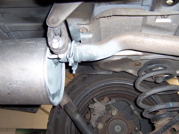

Am Donnerstag habe ich im Alleingang mit Flex, Hammer, Meißel, Feile und diverser Schmier- und Schleifprodukte den ESD von 3-2-1 in 1,5 Stunden eingebaut. Der Alte war direkt am Topf durchgerostet, da hätte man auch nicht mehr schweißen können.
Neben den von @germish und @Heisenberg beschriebenen Arbeitsgängen habe ich noch eine Wulst vom Rohr des Mitteschalldämpfers abflexen müssen, damit der Neue draufgeht.
Den gleichen Auspuff wie Heisenberg habe ich auch im Januar bei 1 2 3 ersteigert und eingebaut. Jetzt im Februar war ich beim TÜV und siehe da: keine Beanstandungen (jedenfalls nicht wegen dem Auspuff)…

Ich habe vor knapp einem Monat ebenfalls die komplette Auspuffanlage ab Kat gegen eine von eBucht ausgetauscht. Passte auf Anhieb tadellos, konnte ich auch problemlos selber in der Einfahrt wechseln.
Beim TUEV gab es keine Beanstandungen, bestanden ohne Maengel (und ich habe dem guten Pruefer noch einiges mehr an Herausforderungen geboten 8) )
