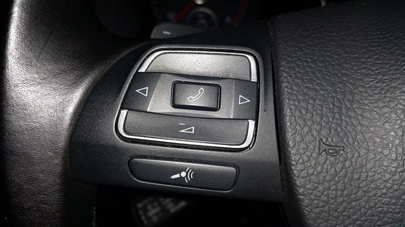

Hallo Gerhard !
Da wir ja dasselbe Auto, auch vom Baujahr, haben, hier ein Foto von meinem MFL - links
die unterste Taste - Mikrofonsymbol - funktioniert bei mir als Mute-Taste.
Ich habe zwar kein RNS510, sondern ein Blaupunkt Wolfsburg 835 als Nachrüstung eingebaut.
Original war das RCD310 ohne Bluetooth drin, da hat auch dieselbe Taste als Mute-Taste funktioniert -
vielleicht liegt da der Unterschied…
Herzliche Grüße, auch aus Graz :wink:
Walter
Ihr habt nicht dasselbe Auto da er eine FSE hat und Du nicht.
Dafür ist ja die Codierung da um das zu ändern wenn er Mute möchte.
