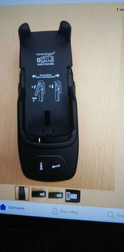

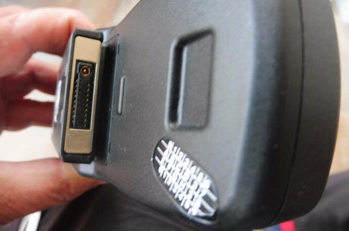

Das kann man direkt verwenden, keine weitere Kabel nötig. Ich habe den Adapter etwas umgebaut und eine Universalhalterung drauf geschraubt. Dann sieht das so aus:

#1 Ab welchem Baujahr passt der Adapter, den Du verwendet hast?
Lt. MRangers Profil hat er einen SGAF Bj. 2003.
Der gezeigte Adapter hat bei mir (Bj. 2007) nicht gepasst.
Den Adapter habe ich in Baujahren 2006-2009 ohne Probleme verbaut. Wenn im Fahrzeug eine zu dem in #0 gezeigten Halter passende Vorbereitung ist, dann sollte das auch funktionieren. Es muss natürlich die Handyvorbereitung sein und nicht nur eine passive Halterung (die gibt es auch). Um das sicher zu klären wären Bilder hilfreich.
Ich bin in den letzten Tagen sehr oft nach den Vorbereitungen nachgesehen, es gibt immer die Bestellnummern 3C0 051 435…
Wenn man nach der Kompatibilität nachsieht, dann kommt man immer bei Modelle Sharan Modellen 7N von 2011 bis 2015 heraus.
nachher schaue ich mir eine solche Schale für das iPhone 5(S) (SE) an und teste diese. Ich berichte anschließend.
Meine Adapter haben die Nummer 3C0 051 435 B und haben ohne Probleme gepasst (siehe #4).
Kostenpunkt 10 Euro.
