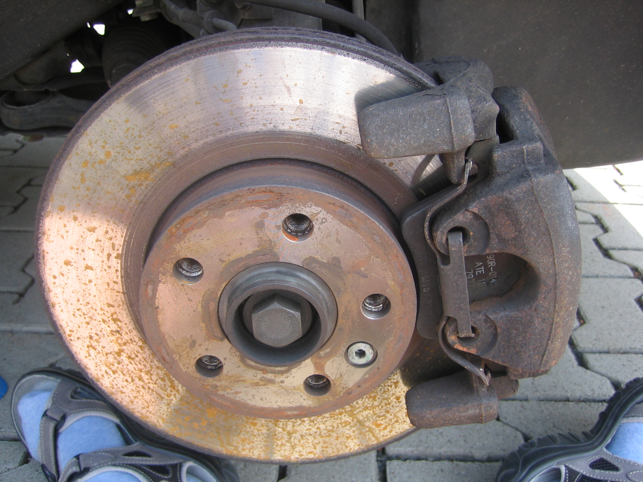

So sieht es auf der rechten Seite aus:

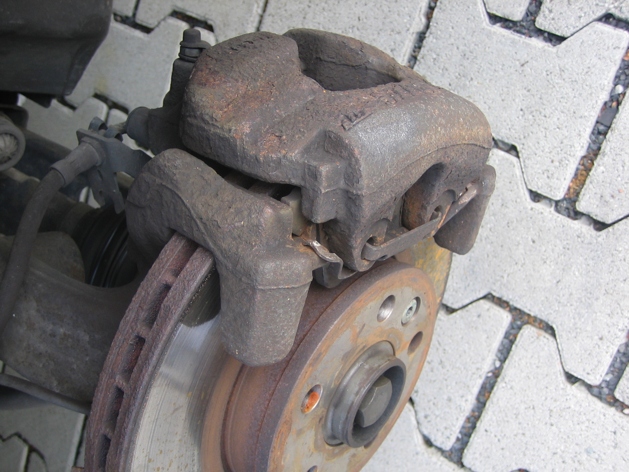

Haltefeder rechts im Detail:

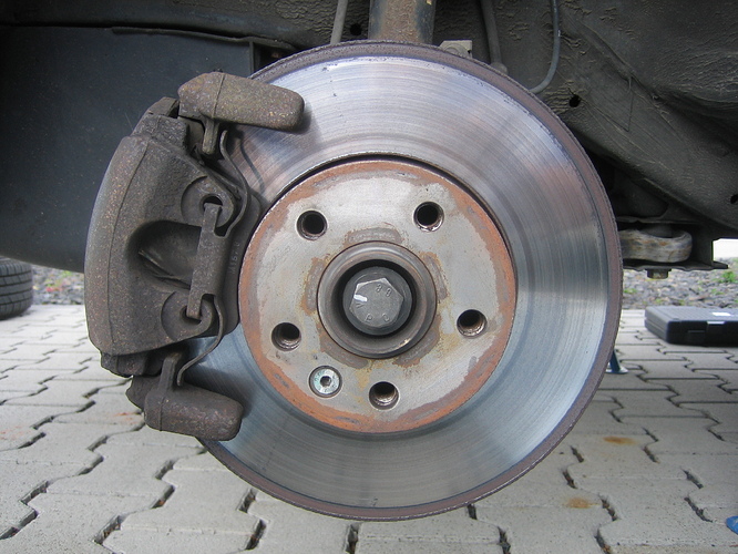

Und so sieht es links aus:
So wie du geschrieben hast, muss die Feder rechts wie links sitzen. Einfach umhacken
Die Feder ist auf der rechten Seite falsch montiert.
Schau Dir beide Bilder an und Du erkennst es sofort.
Links drückt Sie gegen das fest verschraubte Teil der Bremse, das ist richtig
Rechts aber gegen den Sattel, das ist flasch.
Einfach richtig einsetzen und dann löst sich das Problem auf den nächsten 200-500km.
