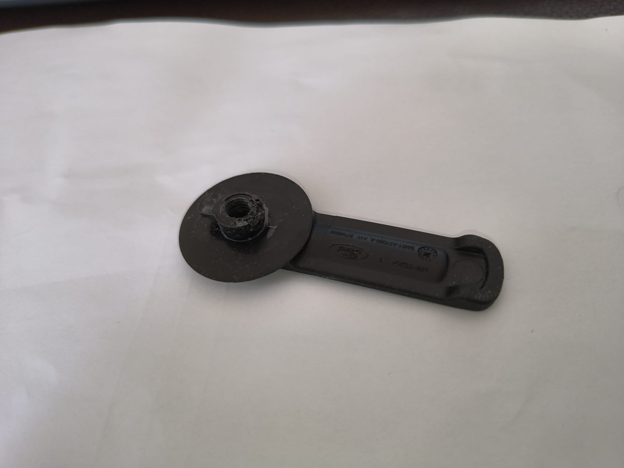

Leider ist mir beim Entladen des Kofferraumes schon mehrmals der Halteclip für den Sicherheitsgurt in der 3. Sitzreihe abgebrochen.

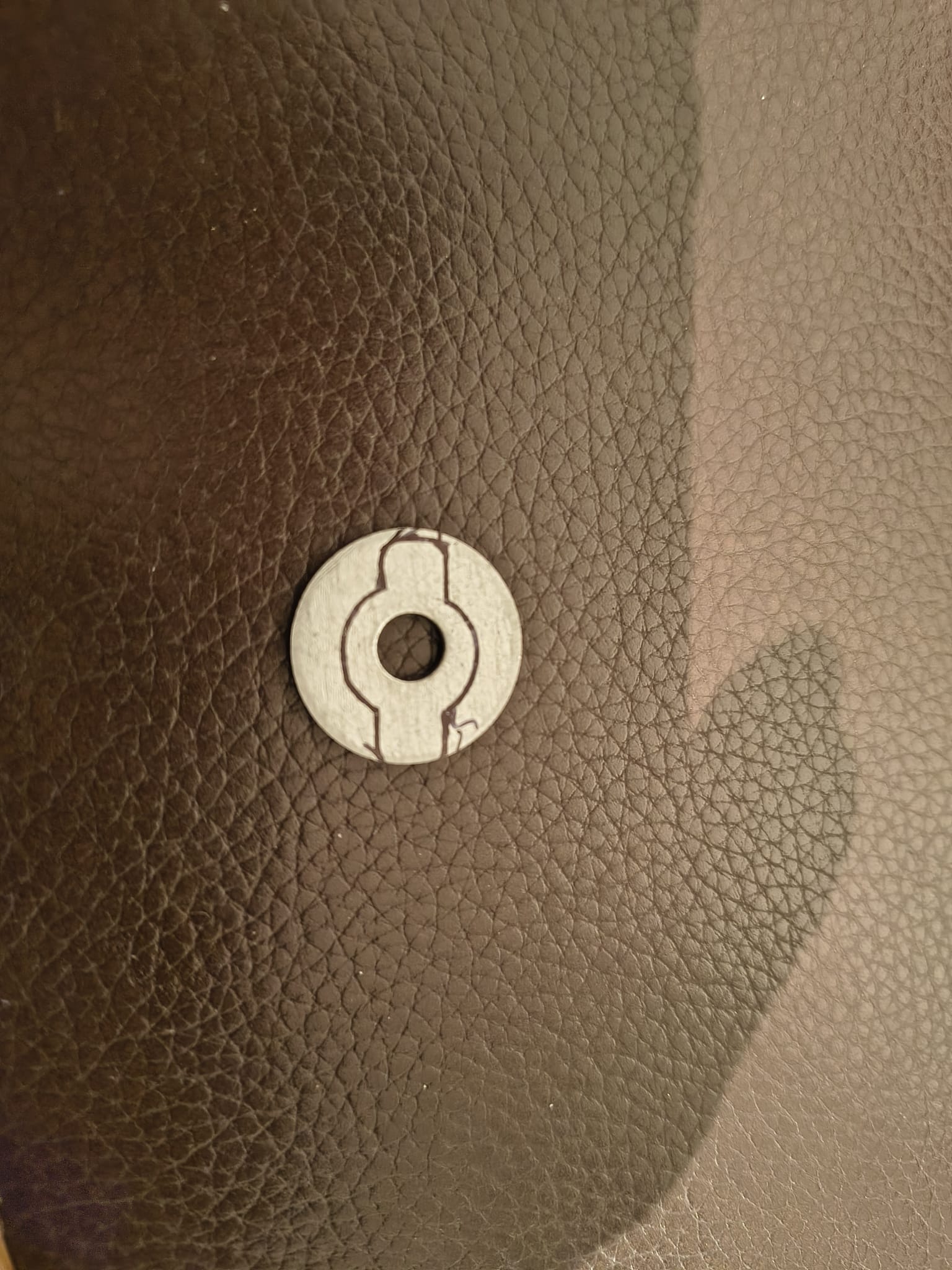

Ein neuer Clip aus dem 3D Drucker mit verstärkten Halterungen hat auch nichts gebracht.

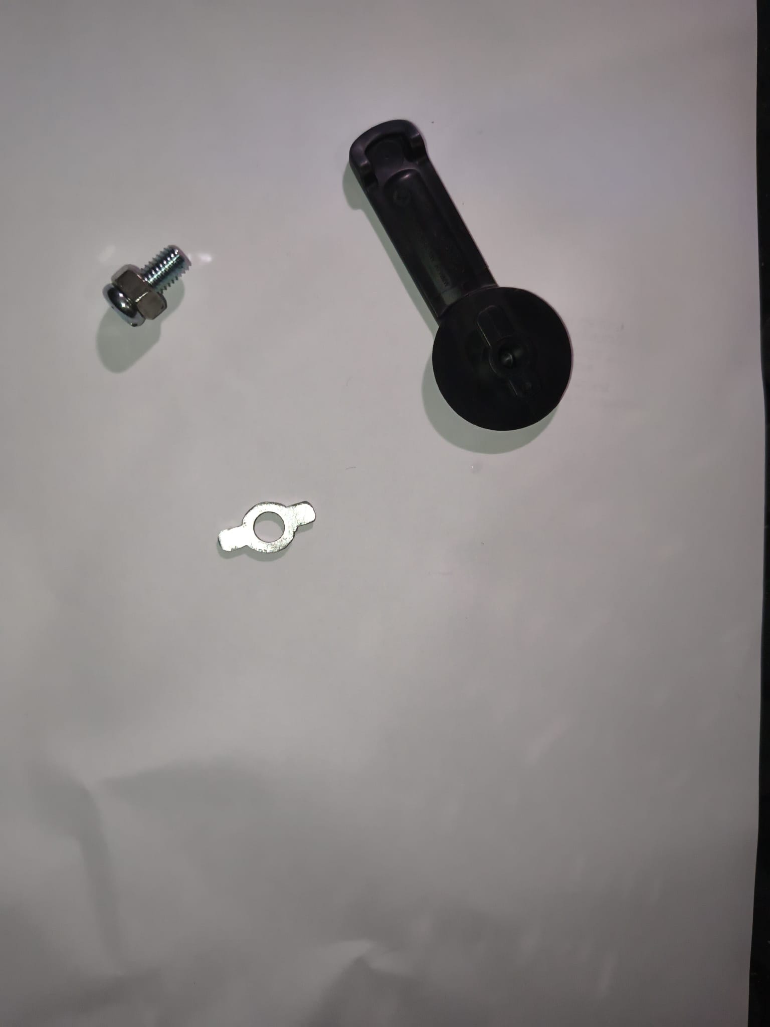

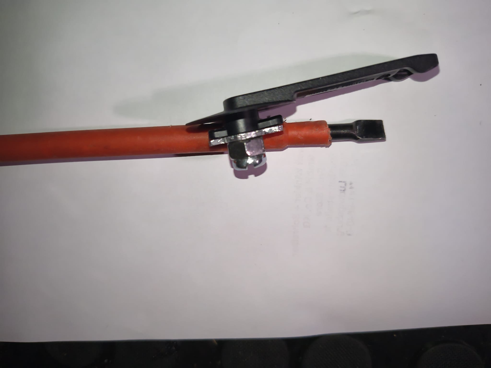

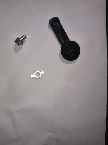

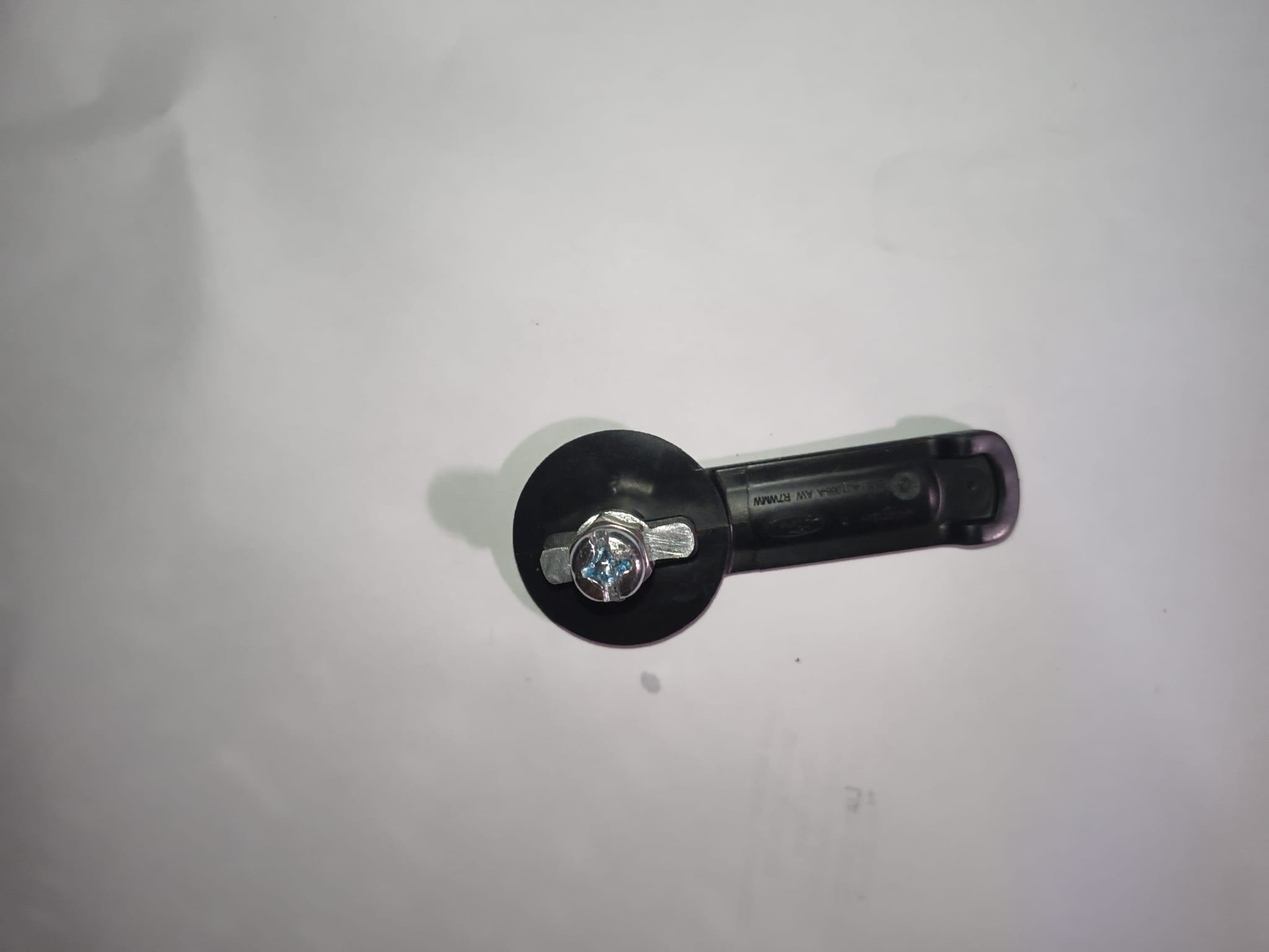

Letztendlich habe ich die Halterungen mit einer zurecht gefeilten Unterlagsscheibe aus Metall verstärkt - bisher hält das Ganze.
Material:
Unterlagsscheibe M6 - Durchmesser 22 mm
Schraube M6
Mutter M6
Die Schraube lässt sich super in den Halteclip einschrauben.
Zwischen Verkleidung und Karosserie ist genügend Platz, für die Schraube.
Notfalls kann man sie auch noch einkleben, jedoch scheint es bisher gut zu halten.
