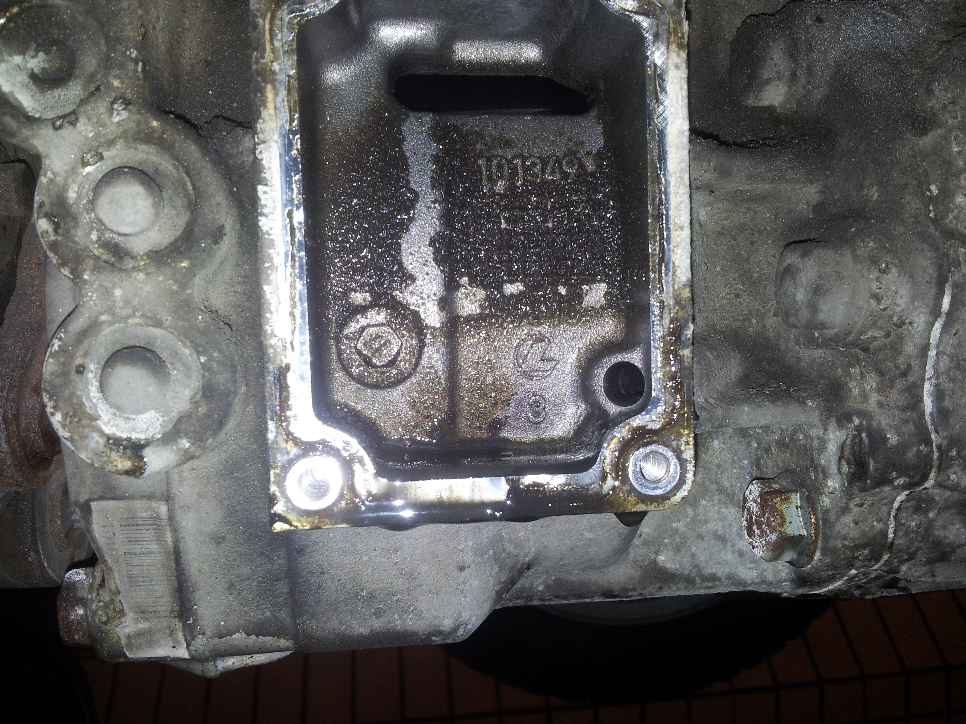

Bestell dir die Dichtung für den grossen Deckel auf der Fahrerseite ist nur der eine der gross ist bei der Haldex, kostet um 3,50 herum bevor du das Steuergerät tauschst!
Öl ab lassen, den grossen Deckel abnehmen schauen ob Dreck und Schaum drin ist, mit Wd 40 reinigen neue Dichtung drauf und Öl rein, einen Versuch ist es wert!
Hab selber nicht geglaubt dass das die Ursache war, bis jetzt immer noch Ruhe!
So sah es bei mir aus, alles voller Dreck, ebenso ist das der Deckel bzw. die Dichtung die neu gehört.
Zwar ist der Kommentar schon über 2 Jahre alt, aber bei mir war es genauso! Die Werkstatt hatte das Dif diagnostiziert (KV 3800,–) Wahrscheinlichkeit 99,9%, Wenn das nicht hinhaut, wechseln wir die Haldexkupplung! Ich hatte dieselben Geräusche im Retourgang und im 1. Gang wie oben beschrieben. Es wurde auch gerade vorher das Haldexöl gewechselt. Nach einer langen Nachtfahrt mit sehr viel Regen und Wasser auf der Straße waren die Geräusche da. Nach der „Beratung“ in der Werkstatt erstmal die Haldex abgesteckt. Dann war 1500km Ruhe. Dann habe ich den Ölwechsel wiederholt und besagte Dichtung getauscht. Haldex wieder angesteckt. Seit 10.000km alles bestens!

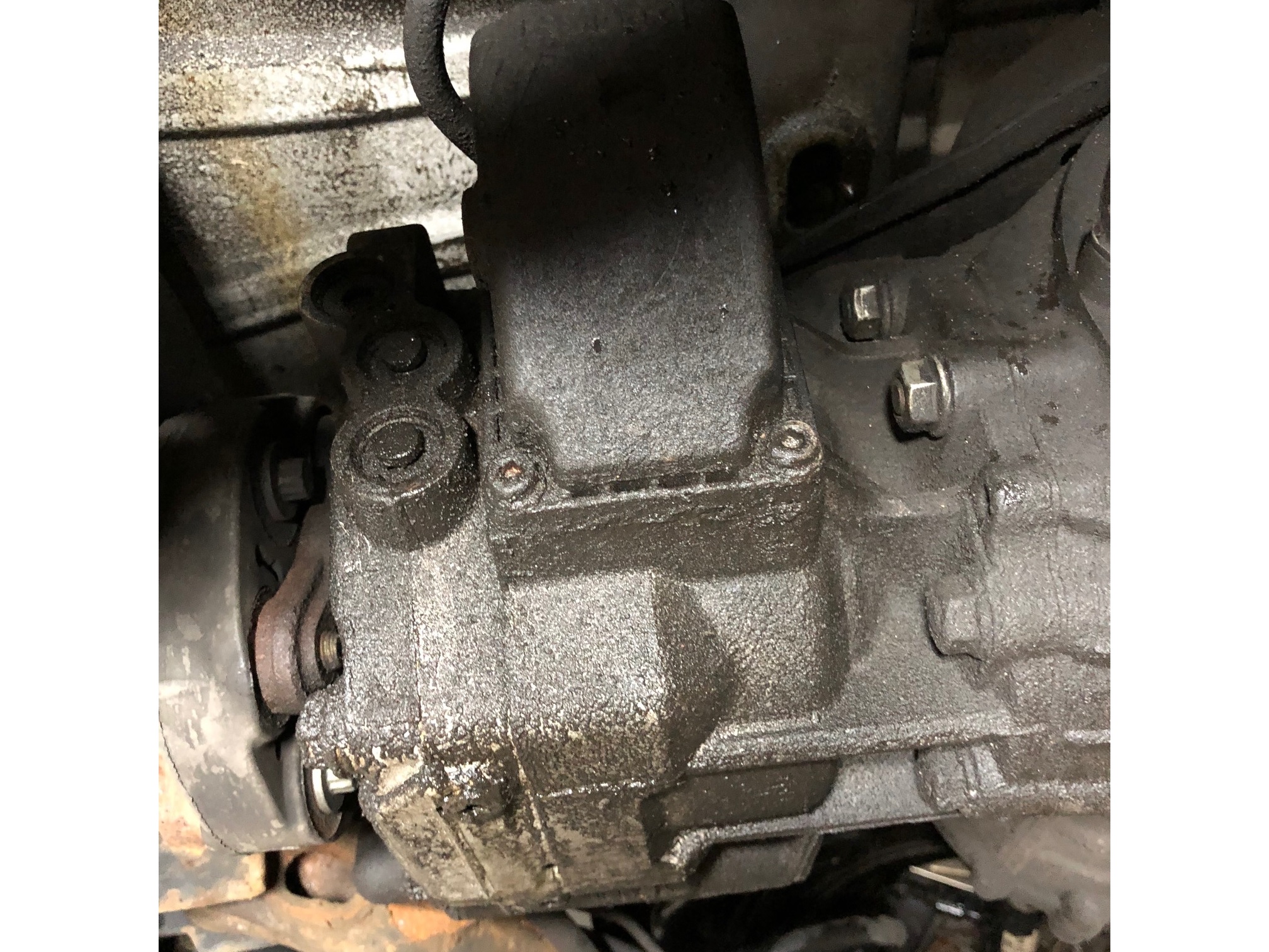

  1. der oben erwähnte Deckel, ist das der hier? Ist das nur der Deckel und das Gehäuse mit dem Schlitz und dem Loch dahinter oder ist da mehr drin? Dichtung gibts bei VW?
