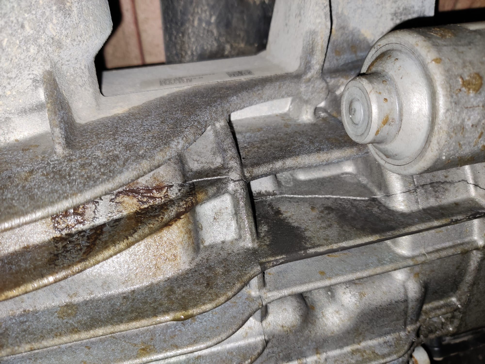

Ich bin neu hier im Forum. Am Freitag hatten wir einen Zwischenfall mit unserem Alhambra JG 2019 mit 45’000km. Heute in der Garage hat der Mechaniker festgestellt, dass die Hinterachse ohne Fremdeinwirkung gebrochen ist. Wie kann das sein? Habe im Forum nichts gefunden! Das Auto ist erst 4 Jahre alt und wird von uns als Zweitfahrzeug verwendet…

Das sieht nach Materialfehler aus. Hast du schon wegen Garantie/Kulanz nachgefragt? Wenn der Händler sich querstellt, dann direkt über VW.
Muss ein Materialfehler sein. Der Mechaniker wird morgen bei der offiziellen SEAT-Vertretung nachfragen. Ich hoffe das gibt nicht eine riesige Geschichte…
Das sieht doch eher aus wie das Gehäuse von der Haldex oder sehe ich das falsch.
Aber egal. Damit würde ich bei dem Alter und der Laufleistung mal bei VW einen Gewährleistungs- oder Kulanzantrag stellen.

Das ist das Haldex!
Siehe:
Auf dem TE Bild oben rechts der Pumpenmotor und unten rechts das Steuergerät.
Sieht ganz so aus, ist aber kein Schnäppchen…
Na ja, Listenpreis 4190,00 € Netto. Das gibt bestimmt Diskussionen.
Wird wohl das Haldex-Gehäuse sein. Ist das normal das das ohne Fremdeinwirkung reissen kann?
Gerissene Haldex habe ich schon gesehen. Aber mit wesentlich höheren Laufleistungen. In deinem Fall sieht das wirklich nach Material- oder Einbaufehler aus.

Die Kunden die mit gerissener Haldex bei uns waren haben immer von sehr lauten Geräuschen/Schlägen berichtet und haben die Autos immer sofort abgestellt.
Das scheint hier nicht gewesen zu sein. Auch die Laufleistung mit 45.000 km sagt eher, dass das Haldexöl wohl noch nicht gewechselt wurde.
Aber das kann ja der TE mal in seinen letzten Servicerechnungen nachschauen.
